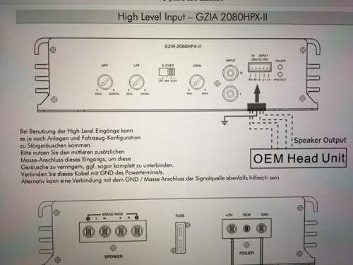

Hast du den zusätzlichen Masseanschluss am High Level Eingang angeschlossen?
Nein, den Masseanschluss habe ich offen gelassen.
