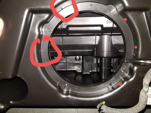

heute wollte ich mal den Versuch wagen und meinen Subwoofer im Kofferraum umpolen. Kannte die Aktion von meinem B7 Avant, da hat es echt was gebracht.
Also Subwoofer aus dem Kofferraum ausgebaut. Er ist mit zwei Schrauben, glaube 8ter Nuss gesichert. Umpolen am Stecker ist nicht möglich. Habe die Kabel nicht aus dem Stecker raus bekommen, kaputt machen wollte ich auch nichts, da Leasing. Also habe ich nur die 4 Kreuzschrauben an der süssen Box abgeschraubt und schon hatte ich sie in der Hand. Die Stecker sind unterschiedlich groß, aber mit etwas geschickt kann man testen.
Ein Unterschied war nicht zu spüren. Aber ! die Plastik Box ist ja total leer dachte ich mir. Ab in den Keller und Filterwatte fürs Aquarium geholt und die Kiste damit voll gestopft !! Alles eingebaut und angeschlossen.
Muss sagen, das Ergebnis kann sich sehen lassen. Bass kommt um einiges besser nach vorn und es klingt nicht mehr so nach leerer Dose.
Und ich hatte immer so ein komisches klappern im Kofferraum, konnte nichts finden. Auch bei Audi haben die mit den Achseln gezuckt. Mein Subwoofer war nicht richtig angezogen - hatte einiges an Spiel.....

Der Sub lag tatsächlich nicht bündig auf dem Gehäuse auf. Ich habe jetzt die nassen entfernt so das er passend aufliegt. Der Sound ist dadurch besser geworden. Jetzt ist nur das Problem mit dem Fehler im Speicher...
Es sind außerdem 6 (anstatt der von mir vorher behaupteten 3) Nasen. Im Beitrag vom 15.02. von coastspy, bei dem der Sub ausgebaut ist, sieht man diese ganz gut.
Da werde ich auch nochmal nachschauen, aber unser bekanntes Problem wird doch dadurch nicht gelöst, oder?
Meinst du die an den seiten...
Genau!
