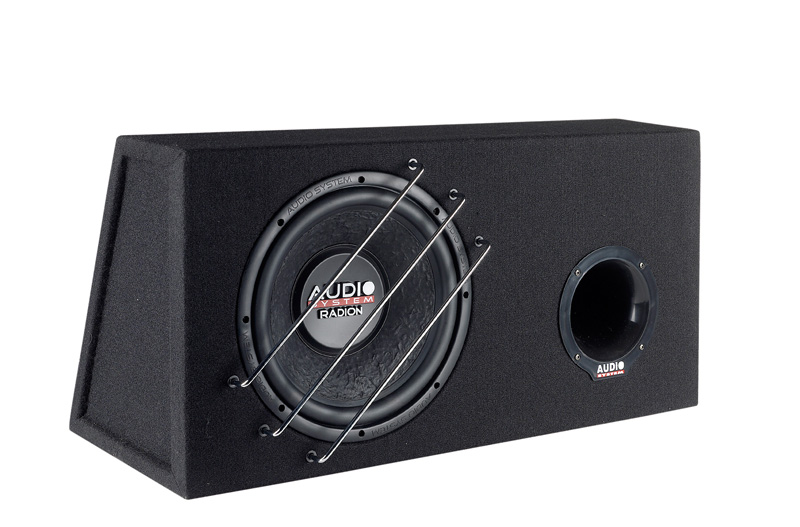

Hei, habe vor nem halben Jahr mal alle Lautsprecher in meinem A3 8p durch Hertz Lautsprecher ersetzt und mir eine Basskiste in den Kofferraum gestellt. Die ganze Anlage läuft jetzt über zwei Endstufen. Hört sich echt super an aber so langsam fehlt mir einfach der Platz den die Basskiste einnimmt.
Dazu jetzt mal die Frage, habt ihr mal nen Umbau gemacht bei dem der serienmäßige Subwoofer der links hinter der Abdeckung sitzt durch was besseres ersetzt? Oder was gibt es noch so für platzsparende Möglichkeiten?
Habe auch mal Subwoofer für die Ersatzradmulde gesehen, da ich aber das Ersatzrad nicht raus nehmen möchte da ich es jetzt schon mal gebraucht hatte kommt diese Möglichkeit nicht in frage :D
Bin für jede Idee offen, vllt hat ja jemand mal was gutes gesehen oder schon selber verbaut?

So ein Gehäuse mit spezieller Passform ist da sicher eine Möglichkeit
Allerdings ist das Ding wohl deutlich kleiner als dein jetziger Subwoofer, es hat nur 8 Liter. Das bedeutet auf jeden Fall, weniger Power zu haben
Für ein Leergehäuse ist es übrigens nicht sonderlich preiswert, 150 €, also gut über 200 € mit Lautsprecher

So eine Box hat sicherlich eine bessere Performance, ganz einfach weil sie größer ist :
www.ars24.com/Subwoofer/Audiosystem/Audio-System-RADION-08-BR.html
Trotzdem spart man damit im Vergleich zu den meisten Subwoofern verdammt viel Platz
Sowas gibt es natürlich auch in einer etwas höherwertigen Ausführung :
www.ars24.com/Subwoofer/Audiosystem/AUDIO-SYSTEM-HX-08-SQ-BR.html
B: 37cm, H:28cm, untere-T: 31cm, obere-T: 21cm haben diese beiden Modelle. Vllt. solltest du einfach mal schauen, ob das nicht schon eine gute Platzersparnis darstellt

Das problem ist halt dass ich gerne die Rücksitzbank umklappen würde, sonst habe ich auch shconmal an sowas gedacht. http://img.hifitest.de/...system_radion_12_plus_br_bild_1279876974.jpg
der würde denk ich mal recht wenig Platz benötigen, und vom Klang her sollen die antscheinend auch nicht so schlecht sein, hat da jemand Erfahrungen?
MFG Schorsch
Die AS sind nicht schlecht aber groß, ich dachte du suchst etwas kleines, platzsparrendes.
