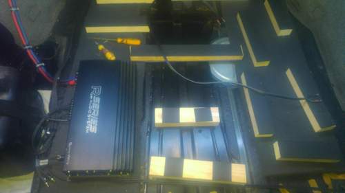

ich suche noch ne Endstufe für 2 AS Radion 10er Subs (dann als 2Ohm parallel).
Hatte in der Car Hifi Zeitschrift mal nen Testbericht zu der Sinus Live SL-A1000D gelesen, wo die für ca.100€ sehr gelobt wurde.
600W@2Ohm (gemessen 606W) und 1000@1Ohm (gemessen glaube so 900W).
Da aber @iheartmazda öfter mal Links zu Rainbow Endstufen postet, bin ich auch auf die Rainbow Beat 1+ gestossen.
Auch 600W@2Ohm.
Grob sind beide ja fast gleichauf, obwohl ich eher zur Sinus Live tendiere, bis jetzt.
Bis jetzt ist im Auto alles AudioSystem (vorne FS, hinten, Sub R10 und Endstufe R100.4 Kanal 1u2 für FS, 3+4 gebrückt für Sub).
Ne ordentliche Mono AudioSystem ist mir aber zu teuer.
Zu welcher würdet ihr tendieren, oder gibt es -130€ noch Alternativen?
Sollte aber bei 2Ohm schon mindestens 500W bieten, eher mehr, da damit erstmal 2 AS R10er befeuert werden sollen und später vielleicht auch mal aufgerüstet werden soll.
Danke im vorraus für Ideen oder Ratschläge.

Ist heute angekommen.
Direkt eingebaut, musste aber noch Stromverteiler und Kabel legen.
Funktioniert alles, Unterschied hör ich noch nicht, wie auch, ist ja sonst alles gleich geblieben.
Jetzt ist die AudioSystem für FS und die Audison für Subwoofer.
Später soll noch nen 2.Radion und dann bau ich ein eigenes Gehäuse.
Für die Gehäuseberechnung bräuchte ich dann auch hilfe.

Hatte kein dunkles Kabel, deshalb musste ich für Masse auch rot nehmen, aber schwarz gekennzeichnet 😁
