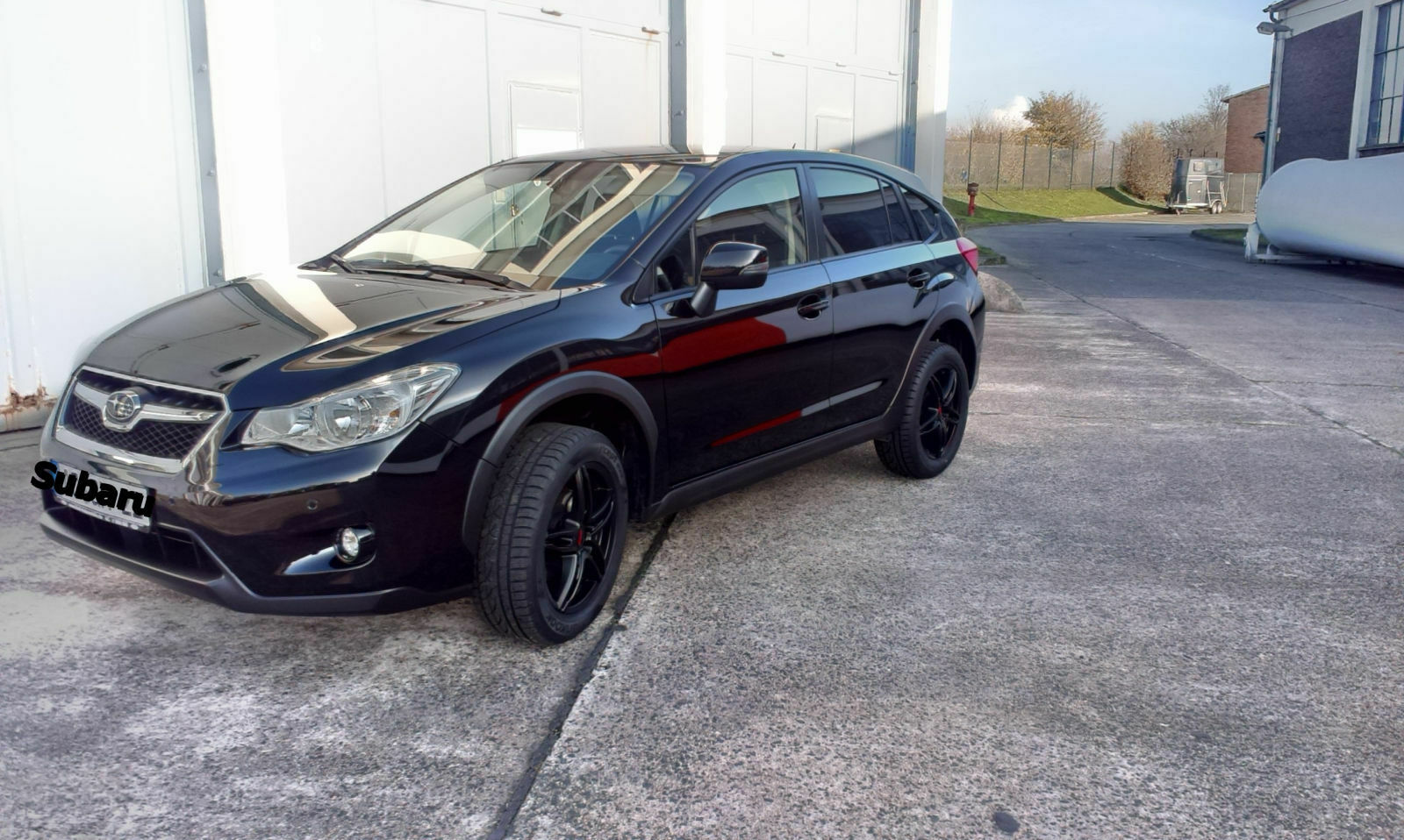

bin seit dieser Woche Besitzer eines Subaru XV 2.0 D Exklusiv. Habe davor einen Subaru Impreza 2.0 R Sport "LPG" gefahren. War dem alten KFZ sehr zurfieden bereue den Schritt zum Jahreswagen bisher nun gar nicht.
Allderdings kommt der 147 Ps Diesel mit unter ein wenig schlapp vor. Wie vertragen denn die Diesel so Chiptuning? Hatte an den Tuner Subaru Koch gedacht. Hat dort schon wer Erfahrungen?
