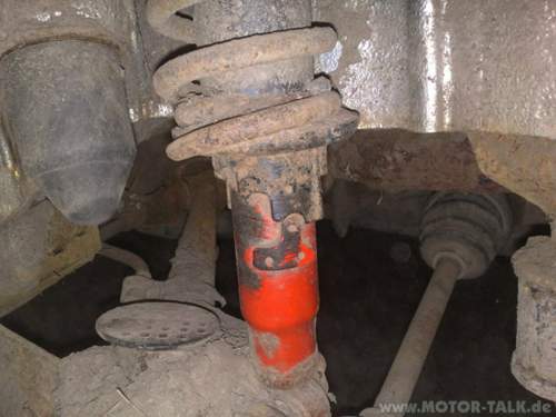

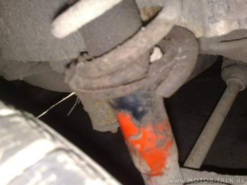

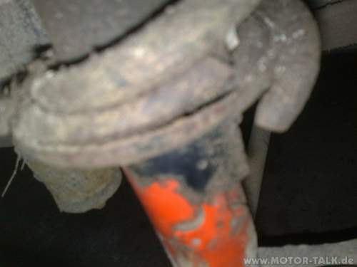

Sicher bin ich nicht, dass die sowelche sind. Die haben da was zum einstellen, hab mich halt noch nie mit befasst.
So hab da mal Bilder gemacht...hoffe man kanns einigermaßen erkennen. Ich war zu faul für die Reifen abzuschrauben😁
Bild 3 ist wohl am deutlischsten

Jo das sind die Dinger, davon gibts meine ich in den alten Bedienungsanleitungen auch noch ein kurzes Kapitel mit Bild(ern) dazu!
Kai hatte meine ich mal versucht die Federbeine von nem Legacy in nen L zu implantieren, hat aber wohl nur bei den vorderen geklappt wenn ich mich recht entsinne?! An die Vorderachse sollte auch noch plug and play die Federbeine von nem Peugeot 309 bzw 405 passen, hinten müsste wohl etwas von nem Madzda MX 5 ob man damit die Kiste viel höher bekommt müsste man mal nachmessen.

..naja ...hmmmm... kopfkratzundschiefleg ... brilleputz 😕 No Peil 🙁 Ist das ein Federnbruch??
Sind das Luftdämpfer oder was ist das ?? Wenn´s keine Luftdämpfer sind ... was dann??
Gruß Moary
Nein das sind keine Luftfederbeine, die Luftfederbeine in der L-Serie schauen ansich fast so aus wie die welche du aus dem Legacy kennst! Die Feder sitzt aber durchaus merkwürdig...
Also in echt hab ich die Dinger auch noch nie gesehen, laut Anleitung meine ich aber durchblickt zu haben das der untere Federteller in der Höhe verstellbar ist, somit auch die Fahrzeughöhe,wohl eine Art Vorläufer der heutigen Gewindefahrwerke
Hi Moray! Jou die Feder is am Arsch aber ich fahr das Auto ja nicht mehr! Ich mach morgen neue Bilder und schraub den Reifen runter(zur besseren Verständnis)😉
Das was S-XT gesagt hat(eine Art Vorlaüfer der Gewindefahrwek) kommt hin.....
