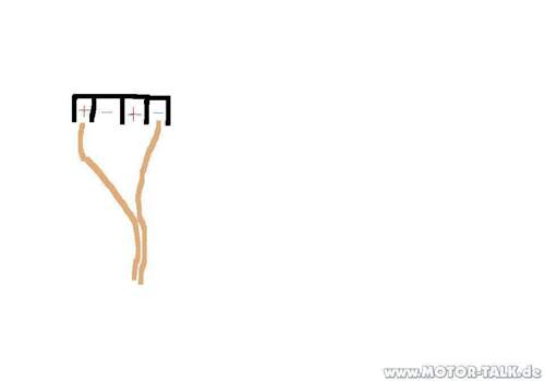

das Bild sollte helfen;
Bruecken
Das Bild hilft gar nicht, weil es Brückenanschluss zeigt, obwohl man beim betreffenden Gerät nicht brücken kann !
Stattdesssen sollte man dem TE erklären, warum das Gerät zwei - und zwei + hat :
Die beiden Plusanschlüsse und die beiden Minus sind innen im Gerät bereits miteinander verbunden, es ist trotzdem nur ein Kanal ! Es ist so gedacht, daß man von zwei getrennten Lautsprechern einfach jeden Lautsprecher schön separat anschließen kann statt zwei Anschlusskabel in eine Anschlussbuchse zu stopfen.
Da nur ein Lautsprecher vorhanden ist, ist es folglich egal, welches Plus und welches Minus man verwendet. Die Endstufe leistet an diesem 4-Ohm-Sub dann 200 Watt RMS
