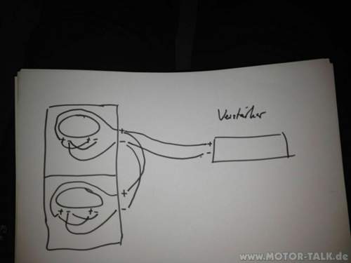

Was mich verwirrt ist dass ich überall lese dass man nicht 2 Woofer an einer 4 Kanal Endstufe betreiben soll. Da diese ja gleich eingestellt werden müssten da sonst die Woofer kaputt gehen können, was praktisch aber fast unmöglich ist. Jetzt hat der Vorbesitzer das ja anscheinend aber getan oder steh ich auf dem Schlauch?

4 × 100 Watt Kanal an 4 Ohm hat diese Endstufe, das steht in den Daten, die du gepostet hast
bedeutet :
jeder Sub bekommt 200 Watt (2x100), wenn du so anschließt
http://a248.e.akamai.net/.../2DVC_4-ohm_4ch.jpg
Anders wäre das Anschließen nicht unbedingt zu raten !
nimmst du dagegen dieses Gerät
www.ebay.de/itm/141180637631
und schließt so an :
http://a248.e.akamai.net/.../2-DVC-4-ohm-mono-low-imp.jpg
Dann sind es pro Woofer 350 Watt, denn diese Endstufe hat 700 Watt an 1 Ohm
Das ist diese :
http://audiodesign.de/downloads/testberichte2005/ESX-SX-1000_CH.pdf
Das gleiche Gerät, wie du es momentasn hast, aber als Mono- statt 4 Kanal

So angeschlossen sollte ich bei meinen Woofern bei 1 Ohm rauskommen ?
Img-4519
Hier steht die Antwort mit Links zu den Skizzen.
www.motor-talk.de/.../PostJump.html?...
Die entsprechende Info hast du also bereits erhalten
