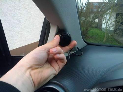

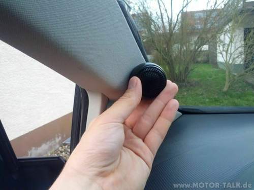

Bin mir noch nicht sicher wo ich die HT verbauen werde,.. Will sie eig schon an der A-Säule verbauen (Bilder im Anhang)

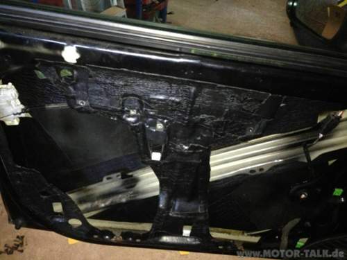

Türen sind schon gedämmt.

Also Fronsystem eingebaut. Tiefmitteltöner mit einem MDF Adapterring in der Türe und die Höchtöner habe ich ähnlich wie auf den Beispielbildern an der A-Säule montiert. Was soll ich sagen, im Vergleich zu vorher ein wirklich super Klang. Probleme bisher vorne links habe ich beim Gasgeben ein Pfeifen der Lima obwohl meine Stromversorgung links und meine Chinch bzw Lautsprecherkabel auf der rechten Seite nach hinten laufen. Zudem ist beim starten ohne dass das Radio an ist vom linken Hochtöner ein leises Rauschen zu vernehmen ?

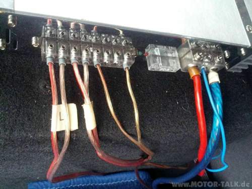

Bin mir aber nicht sicher ob meine Dimensionierung des Stromkabels ausreicht. Bisher hatte ich damit keine Probleme. Aber bei einer zweiten Endstufe und den beiden Woofern weiß ich nicht ob es groß genug ist.
Im Anhang ein Bild von den Kabeln als ich den Pioneer ausprobiert habe.

3.) Das Kabel sieht sehr dünn aus. 10mm²?

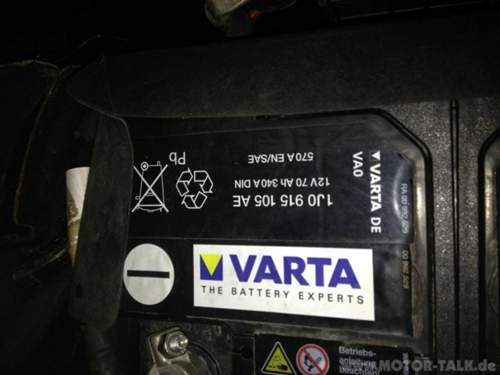

Wie ich das rausgehört habe wird das Kabel nicht ausreichen. Wie schaut es mit dem Kondensator aus?

Generell solltest du deine Verkabelung überarbeiten! Wenn du dir zum Beispiel die Soundstream oder die Ampire holst, wirst du eine stabile Stromversorgung aufbauen müssen, damit du auch bedenkenlos aufdrehen und deine Anlage genießen kannst.
Du hast dann zwei Möglichkeiten:
1.) Ohne Zusatzbatterie
2.) Mit Zusatzbatterie
Ich denk in deinem Fall solltest auch ohne Zusatzbatterie auskommen. Du brauchst dann vorne was richtig dickes! Ich denke in den Leon sollte aber locker auch was mit 80Ah reinpassen. Eine AGM Batterie wäre auch von Vorteil! Wichtig wäre eine möglichst hohe Kaltstartleistung (ab 600A(EN) besser mehr!).
Da du dann zwei Endstufen im Kofferraum hast und die Batterie vorne so "weit" entfernt ist, solltest du natürlich möglichst dicke Kabel verwenden. 35mm² Reinkupfer sollte reichen! Wichtig ist auch ein perfekter Stromkreis! Das heißt du solltest auch vorne im Motorraum die Masse von der Batterie verstärken.
Ein Cap könntest du dann zum Beispiel als Stromverteiler für die beiden Endstufen verwenden.
2.) Nur als Option:
Es schadet definitiv nicht, wenn du eine kleine Zusatzbatterie hinten verbaust. Zum Beispiel Stinger SPV20, die kostet ja auch nicht wirklich mehr als ein guter Cap. Da du dann eine richtige Pufferung in unmittelbarer Nähe deiner Endstufen hast, kannst auch ein dünneres Kabel von der Starter bis zur Zusatzbatterie nehmen. Zum Beispiel "nur" ein 25mm² Kabel. Wichtig ist dann eine doppelte Absicherung des Kabels. Nach der Starterbatterie, wie gehabt und zusätzlich 30cm vor der Zusatzbatterie. Von der Zusatzbatterie zu den Endstufen brauchst du dank den kurzen Kabelwegen auch keine zu dicken Kabel mehr. Du könntest zur Sicherheit mit dem 25mm² Kabel weiterarbeiten, bei der Endstufe für die Lautsprecher sollte auch was um die 16mm² reichen. Batteriemasse würde ich auch vorne verstärken, wie bei Option 1.
Egal wie du es drehst oder wendest, du wirst leider für das "drum herum" einiges an Kohle los. Eine gute Starterbatterie kostet um die 180€. Kabel müsstest mal schauen bei Pimpmysound gibts sehr günstige. Zusatzbatterie würde 89€ kosten, aber du brauchst dann auch noch die Kabel und Sicherungen etc.
Ich hoffe du nimmst dir diesen Tipp bisschen zu Herzen, ich schreib hier jetzt seit 30min, obwohl ich an meiner Diplomarbeiten arbeiten sollte.

Wie gesagt total merkwürdig. Die Batterie musst du nicht zwangsweise sofort tauschen. Kommt ja drauf an, was du JETZT drin hast. Masskabel muss immer so dick sein wie das Stromkabel. Stells dir wirklich wie eine Wasserleitung vor. Wenn du 35mm² von der Batterie nach hinten hast, dann vom Verstärker 35mm² zum Massepunkt und von dort über die Karosserie zur Batterie. Das Werkskabel von der Batterie zur Karosserie ist trotzdem nur max. 16mm² (wenn überhaupt), das ist dann eine Engstelle, die den Stromfluss behindert.
Themenstarteram 13. Februar 2014 um 15:55
Wäre bitter weil es erst 2 Monate alt ist,...

Zudem Bilder von der Türdämmung und der Batterie. Werde ich wohl nachträglich hochladen, ob ich den Kampf mit der Tür noch einmal aufnehmen muss oder ihr sagt, das ist ausreichend ^^. Die Batterie ist von Varta, vll taugt sie ja doch ^^
Was mich auch noch interessieren würde, hat jmd eine Idee wie ich oben am Rückspiegel die ganze Plastikverkleidung iwie ruhig stellen kann? Die vibriert ganz schön oder muss dazu der Himmel demontiert werden o.O

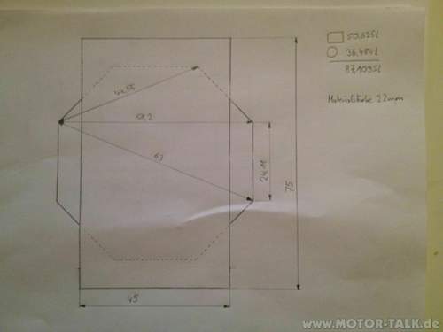

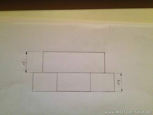

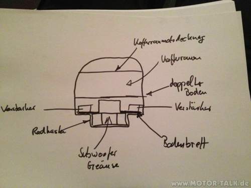

So habe mal schnell einen Plan vom Sub Gehäuse gezeichnet. Könnte das was werden ? Mir ist danach erst aufgefallen dass es für den Woofer wohl zu flach ist. Aber das wäre die grundlegende Form.
Bin für Vorschläge und Verbesserungen offen ;-)
Edit: Anstatt 75cm Länge, 65cm dafür eine Höhe von 20cm. Das erhöt das Quader Volumen nochmals. Hoffe 33cm sind tief genug?
Wieviel Platz braucht der Woofer nach unten bis zum Gehäuse und oben zur Deckplatte?
Wenn ich die Endstufen im doppelten Boden Verbaue werden die nicht zu heiß?
Habe mal eine skitze angefertigt wie ich mir das vorstelle
