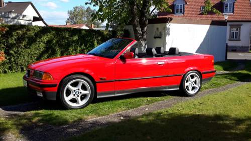

Ich hab die Kombi mit Styling 18 und LEB. Ist separat Tüv eingetragen worden weil nicht in Zulassung erfasst war. Keinerlei Karosserie Arbeiten
Sieht nice aus. Was hast du da für den tüv gebraucht. Oder einfach nur einzelabnahme gemacht ?
Sehr lange her. Die Felgen sind ja original BMW. TÜV Eintrag hat Händler gemacht BMW bei dem ich die Felgen gekauft hab. LEB waren nötig für den Eintrag

Moin, die Styling 85 sind für den e36 sowie e46 als Originalfelgen vorgesehen und brauchen daher nicht Eingeragen werden.
Nachzuschlagen im BMW Treff Forum im Felgenkatalog.

servus ich kenne die seite bereits und habe dem dekra mann diese gezeigt, habe aber die felge auf der hinterachse mit teilenummer 85 am ende nicht 86 der einzige unterschied ist die einpresstiefe, und ich hatte die 86 felge drauf und diese hab geschliffen am radkasten daher die 85er jetzt aber die 86er felgen habe ich nicht mehr. daher habe ich jetzt diese probleme das ich tüv bekomme
Andere Einpresstiefe ist schon das Problem denn die ist dann als Styling 85 für den e36 nicht mehr zulässig ohne Abnahme.
Daher falsche Teile-Nr. .

genau das habe ich jetzt das problem, und ich finde nirgends felgen auf die schnelle mit der teile nr 86 in der umgebung die nicht überteuert wie wucher sind leider :( ich hätte gesagt ich mache 9-10mm distanzscheiben drauf dann wäre es ja wieder eine et 40-41 dann wäre dies ja genau gleich wie die felge die für den e36 zulässig ist aber das will er nicht annehmen
Hmm, dann muss das alles miteinander geprüft, abgenommen und eingetragen werden.
Wenn er da keinen Bock drauf hat dann suche dir eine andere Prüfstelle/Prüfer.
