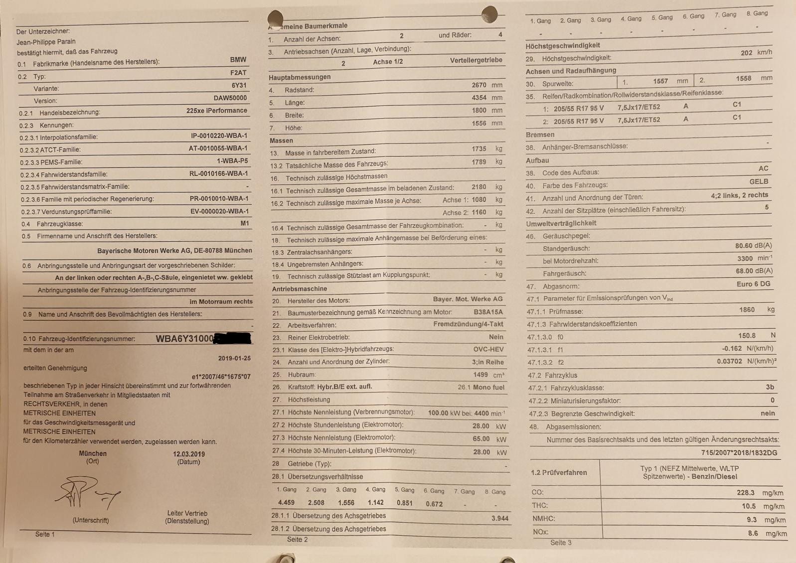

Servus liebe Gemeinde,
Vielleicht kann mir einer von euch ja weiter helfen,
Und zwar folgende Thematik,
Fzg technisch bin ich bei euch zwar falsch, da ich selbst nen e39 fahr, aber es geht auch nicht wirklich ums Auto sondern um Felgen eines 2er bmw ??
Ich möchte nämlich die Styling 484 auf meinen e39 schrauben, benötige dazu aber ein traglast Gutachten, welches ich aber von bmw nicht bekomme.
Also kam der Vorschlag vom tüv Prüfer, ich könnte ihm auch einen Nachweis über die achslast des fzgs bringen, für welches die Felgen zugelassen sind.
Und jetzt kommt ihr ins Spiel,
Da der f45 225xe active Tourer meines Wissens nach eine höhere achslast als 1125kg hat, wäre es lieb wenn mir jemand ein Foto seines fzg Scheins schicken könnte, gerne auch mit geschwärzten persönlichen Daten.
Sollte ein anderes Model der f45 Reihe auch mehr eingetragen haben als die genannten 1125kg, reicht das natürlich auch, da die Felgen von bmw für ALLE f45/46 Modelle zugelassen sind
Vielen Dank für eure Hilfe

Den Kfz-Schein habe ich natürlich nicht mehr, aber eine Kopie des COC des 225xe. War ein LCI, der schon XL-Reifen mit LI 95 eingetragen hatte. Achslast hinten 1260kg maximal.
COC BMW 225xe LCI
Themenstarteram 8. November 2023 um 22:05
Super vielen Dank !!!
