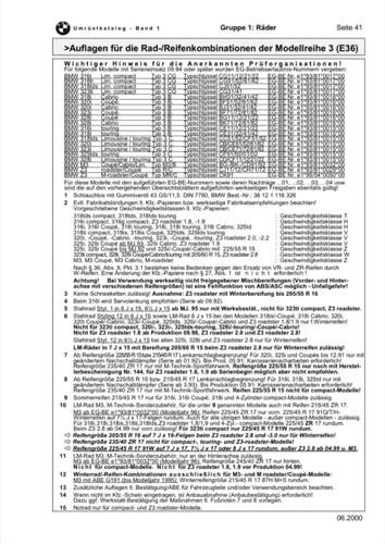

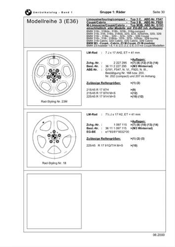

ich habe nun die Foren alle durch und mir auch das BMW PDF (Umrüstkatalog) durchgeschaut. Gibt es jemand der erfolgreich diese Felgen auf einem 323ti Compact eingetragen bekommen hat? Ich habe die Felgen relativ spontan, relativ teuer gekauft und hatte überlesen, dass es scheinbar nur ab 7,5er geht....
Ziel ist es dort 225er 45 rundherum zu fahren.
Also wenn jemand die 7j x 17 eingetragen bekommen hat, würde ich mich sehr freuen, wenn man mir hier helfen könnte.

Fahr doch einfach zu einem Sachverständigen und leg ihm alles vor was dir bekannt ist. Wenn er sich querstellen sollte, such ein andere Prüfstelle auf (Ermessensspielraum, technisches Wissen, etc.).
Eine Einzelabnahme kostet dich mittlerweile mehr als 100€, von Prüfstelle zu Prüfstelle unterschiedlich.
Vielleicht sind die Felgenpapiere interessant, siehe anbei.
Ich persönlich für mich ganz selbst alleine gesprochen:
Ich würde die montieren und fahren…
