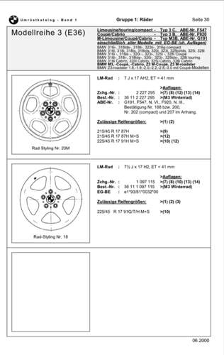

Servus Freunde,
ich bräuchte dringend Hilfe
Hab mir vor kurzem Styling 23 Felgen 7J x 17 erworben für meinen E36 Cabrio und hab nun herausgefunden dass ich ein Traglastgutachten benötige den es so bei BMW nicht mehr gibt. Hat den vielleicht einer? Will die Felgen unbedingt behalten…

Die Größe 7x17 der Styling 23 ist eine Felge für den E36 M3.
Vlt ist jemand im Besitz eines Traglastgutachten, ohne auch keine Einzelabnahme.

Stimmt genau, sind nur für den M3 freigegeben wodurch man die Felgen per Einzelabnahme eintragen müsste. Deshalb ist mit das Traglastgutachten sau wichtig.
Ein Prüfer müsste mal erklären, weshalb die Traglast bei einem 320i Cabrio ein Problem sein sollte, wenn die Felgen am M3-Cabrio zugelassen sind.
https://www.leebmann24.de/.../?...
Sinnlose Bürokratie.
Jepp, sehe ich auch so und ist das doch ein sehr unwilliger Prüfer und Paragraphenreiter.

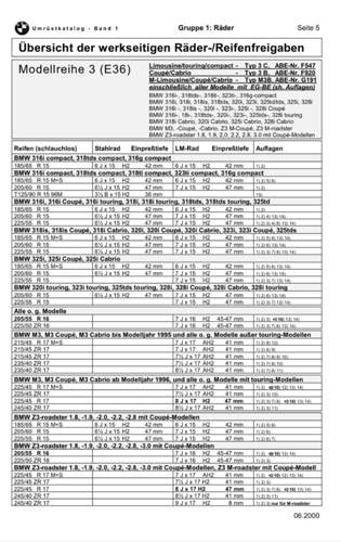

Aber wenn ich die Liste für Freigaben mir anschaue verstehe ich nicht ganz das Problem.
Siehe Anhang: Ist das nicht die Felge die du meinst? Wenn dann ist die außer für M auf für die anderen Modelle zulassungsfähig bzw. sogar eintragungsfrei.
Fast, er hat die Felge in 7x17.
Aber auch die Kombi ist laut den Unterlagen freigegeben.
Für einen M3 als Winterrad, nicht für einen normalo E36.

Ich lese das ehrlich gesagt bei der Felge gar nicht heraus. Nur bei der Rad/Reifenkombi mit Winterreifen.

Die Räder können problemlos mit dem Räderkatalog eingetragen werden, solange schon die Lenkeinschlag Begrenzer verbaut sind. Einfach deinen TÜV Prüfer darauf ansprechen oder die PDF aus dem Netz ausdrucken und vorlegen. Ist eine einfache Anbauabnahme nach §19.3
