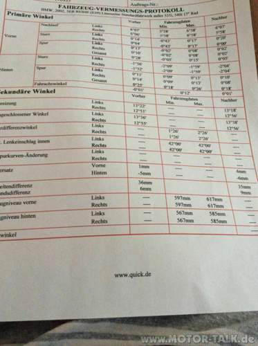

Schaut doch mal einer Bitte über meine aktuelle Vermessung. Stoßdämpfer, Domlager (beides Sachs), Querlenker, Kopplstangen, Führungslenker hinten (alles Lehmförder) neu. Spurstangen vorne waren so fest (noch die ersten), dass mit schwerem Gerät gearbeitet wurde (erhitzen, langen Hebel).
Ist das soweit ok, oder irgendwo arg bedenklich?
Danke.

Arg bedenklich weniger, aber wenn sie schon einstellen warum bleiben sie nicht in den Vorgaben. Vergleich mal min/max und nachher.
Danke.
MfG
Das kann man so nicht sagen, da man die Vorarbeiten nicht kennt.
Wurde der Wagen mit Gewichten beladen? Wie voll war der Tank? Außentemperatur?
Gruß Thomas
Tank war voll. Beladen wurde leider nicht. Ca. 25 Grad. Angeblich macht das keiner mehr.
MfG
Mein Mechaniker war dabei und meinte es geht nicht besser, wegen den alten Spurstangen. Wir müssten die noch tauschen, damit das Ergebnis besser wird. Er ist aber zufrieden mit der Einstellung. Und die Spurstangen sind, abgesehen von dem Einstellbereich noch top, gemäß seiner Aussage.
