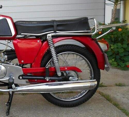

Hallo, nun wie versprochen gibt's nach erfolgter Restaurierung für Oldtimer-Interessierte einige von etwa 150 Bildern von meinem "Schätzchen" Puch M50S.
Es hat sich etwas verzögert, da doch etwas mehr an Arbeit nötig war als ursprünglich angenommen. Speziell die elektro- Verkabelung war ein Mysterium, da hatte der Vorgänger mit sehr viel Phantasie gearbeitet. :p
Nochmals danke für eure Ratschläge und viel Spass beim Gucken,
mfg aus Salzburg

Der Gepäcksträger ist original, genauso wie sämtliche andere Teile am Fahrzeug inkl.Metallic-Lackierung. Einzig der Scheinwerferring (ist zwar auch original Puch, aber von einem anderen Modell) hatte original kein "Schild". Die beiden Lenkergriffe sind aus dem Zubehörhandel.
Die Tauchrohre wurden samt Federn sowie den Lenkkopflagern erneuert. An den Brücken musste nichts gemacht werden, die waren Maßhaltig, also nicht beschädigt.
mfg eachi

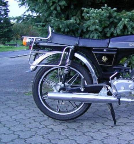

dass der Gepäckträger ein Originalteil ist will ich nicht in Frage stellen, es gab ähnliche sogar mit Satteltaschen-Rahmen (erscheint optisch etwas kürzer) - siehe Bild im Anhang.
Ich bezweifle lediglich dass dieser Träger eine serielle Standard-Ausstattung war,
schau dir dazu mal dieses Bild an.
Tschüss

Der Gepäckträger sollte schon Serie sein. Wenn man den Sitzbankträger anschaut, sieht man den angeschweißten Befestigungsflansch für die beiden Stützstreben. Ob es Standart war ... ich weiß es nicht.

Der von dir gezeigte sieht erheblich länger aus wie uA der Gepäckträger der Monza :eek:.
Bei der Farbe steht in der Beschreibung für die 50S, Farbe: Transparentrot, soll das Metallik-Rot sein :confused:?
Tschüss

DieLackierung wurde in drei Schichten aufgetragen.
1. Lackierung: Puch-Silbermetallic R 6525
2. Lackierung: Puch-Transparent-Rot R 6526
(ist etwas heikel zu lackieren, da der Lack dünn wie Tinte ist. Man soll ihn auch nicht zu dick auftragen,
da sonst das Silbermetallic überdeckt wird und nicht mehr durchscheint).
3. Lackierung: Handelsüblicher Klarlack
mfg eachi
