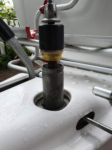

Moin, bei unserem Hobby hat sich die Stützlastanzeige verklemmt. Siehe Bild.
Was kann ich tun?

Moin ! Ich glaube , da sollte ein Fachbetrieb ran ?! Gruß , joeleo
Verklemmt? Das Waageteil ist aus der Bördelung gerissen. Du kannst versuchen, dieses wieder zurück zu drücken. Wird aber sicher nicht sehr lange halten.
War bei mir auch mal passiert und wurde damals auf Garantie getauscht.
Wenn Du den Schaden selbt ersetzen musst, nimm ein Stützrad ohne Waage - ist sowieso recht ungenau - und stell eine Personenwaage drunter.
Oder einfach ein neues Rad mit Waage kaufen...kostet nicht wirklich viel und ist wahrscheinlich günstiger als das Gespann zum Händler zu fahren

stützrad ausbauen, wegwerfen und ein neues einbauen, gleich ohne waage. wie oft wiegt man? 1-2 mal, dann weiß man wie man den wowa einräumt. wie schon geschrieben wurde: normale personenwage ist genauer. ich hebe mal an - gehts schwerer habe ich meine 80kg, gehts zu leicht, müsste ich überlegen warum.
Reinstecken 3treibschrauben rein oder wegschmeißen und neu
