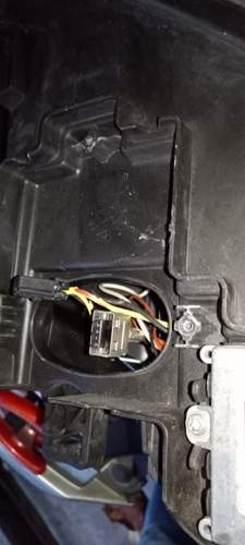

Guten Morgen,
(Volvo V70, D5, Kombi, Bj. 2008)
ich habe folgendes Problem:
die Sicherung für das Fernlicht brennt ständig durch.
Hält nur 1-2 Stunden.
Werkstatt hat getestet, die Steuergeräte getauscht und damit festgestellt, dass eins davon kaputt ist.
Das mache ich selber - habe ich gedacht - aaaaber wo sind diese Steuergeräte?
Das einzige was ich rausbekommen habe ist, dass die "unter den Lampen" sind.
Habe nachgeguckt - da sehe ich nix.
Kann mir jemand bitte helfen?
Wo finde ich diese blöden Teile?
Freue mich auf Eure Antworten,
Gruß Stefan

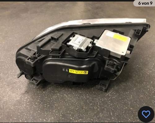

Steuergerät Sitz unter dem Scheinwerfer
Siehe Foto.
Themenstarteram 10. November 2023 um 9:48
Boah!
Super!
Ob ihr es glaubt oder nicht - habe die Lampen mehrmals ausgebaut ... aber nie drunter geguckt!
Vielen Dank!

Neue Steuergeräte sind drin, beim Einbau gesehen, dass die Isolierung von 2 Kabeln zum Steuergerät grob defekt ist. Sowas hab ich noch nicht gesehen, selbst bei meinem 30 Jahre alten Benz nicht. Habe die sichtbaren Stellen neu isoliert. Sicherung fliegt trotzdem. Jetzt möchte ich den Scheinwerfer gerne zerlegen um mir alle Kabel da drin ansehen zu können. Hat jemand jemand eine "Zerlegeanleitung"? Bei soviel altem Plastik möchte ich ungerne raumprobieren.
Vielen Dank
Gruß Stefan
