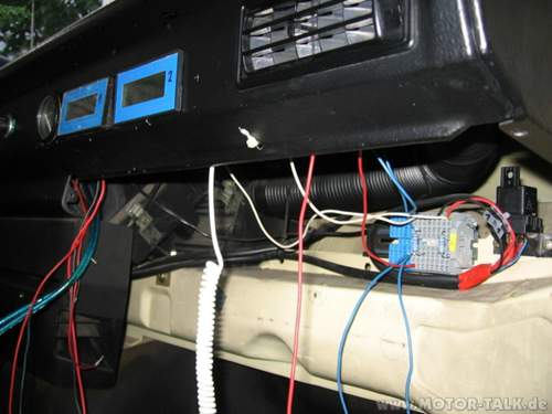

Ich habe mal ne Frage wie ihr das sauber gelöst habt.
Unsere Autos haben ja nur wenig Platz für weitere Verbraucher, die z.b. an Dauerplus oder Zündung müssen.
Bei mir sind es Kühlerlüfter, das Heizungsgebläse, die Benzinpumpe, die Einspritzanlage, Hifi u.s.w.
Die Stromversorgung der Verbraucher über den originalen Sicherungskasten zu machen sieht irgenwann echt wüst aus.
Also muß irgendwas her in der Art einer Unterverteilung, also 1 x Klemme 30 und 15 als Unterverteilung fpr die diversen Verbraucher.
Genau da kommt meine Frage.
Wie habt ihr das mit der Unerverteilung gelöst? Bislang habe ich da noch keine robuste Lösung für gefunden.
Matthias
PS
Ich frage weil ich heute die erste Frühlingsfahrt gemacht habe und mir prompt beim ersten Schlagloch ein Kabelschuh von der Zündspule gerutscht ist weil da noch 3 Kabel dran hängen und meine Einspritzanlage tillte....

Ich hab' ein dickes Kabel gelegt, von der Batterie bis zur Mittelkonsole.
Relais dazu,
kleiner extra Sicherungskasten dazu (4er)
Ein einziges Kabel vom Zündungs-Plus zum Relais, über dieses wird der Sicherungskasten unter Strom gesetzt. Jetzt habe ich für jeden Verbraucher eine eigene Sicherung und überlaste nicht meinen armen Kabelbaum... ;)

Ich habe erst mal diese Sicherungsverteiler bestellt.
Also auf der einen Seite 12 Volt rein und die anderen Anschlüsse brücken und auf der anderen Seite die jeweiligen Verbraucher anklemmen. Das sollte den original Sicherungskasten entlasten.

Du mußt aber das dicke Kabel das zu deinem Verteilerkasten von der Batt abgeht absichen.
So nah wie möglich an der Batt eine fliegende Sicherung setzen(5-10 cm).
Denn wenn du erst 2,5 Meter im Wagen verlegst ist das ganze bis zum Sicherungsverteilerkasten nicht abgesichert.Und wenn da irgendwo auf der Strecke das Kabel durchscheuert und an Masse kommt saust da so viel Strom durch das es anfängt zu glühen.Und was das bedeuten kann ist ja wohl klar.Feuer.
(Spann mal an einer ausgebauten Batt ein 1,5mm² zwischen plus und minus.Dann weißt du was ich meine.Zange Handschuhe und Schutzbrille nicht vergessen bei dem Versuch-Brandschutz der Umgebung beachten.Dann das ganze mit einer 8 A fliegenden Sicherung im Kabel wiederholen)
Deine benötigte Kl.15 baust du ähnlich.Abgriff an der Batt(abgesichert).Dann zu einem Relais auf 30.
Auf Kl.87 dann allles was geschaltet werden soll bei Zündung ein.
Kl.85 legst du an vorhandene 15 des Zündschloß,und 86 einfach gegen Masse.
Nun schließt das Relais bei geschalteter 15 und du hast eine ergiebige Abnahmequelle für alle ansteuereungen bei Zündung an.
So wie ich das verstanden habe hast du alles von deiner Einspritzung an 15 Zündspule geklemmt.  Nicht gut.
Der ganze Strombedarf geht so über die Kontakte des Zündschlosses.Das geht dann auch noch alles über eine 1,5mm Leitung quer durch das Auto und ist nicht mal abgesichert denn wenn ich es noch richtig weiß wird das Kabel (15 Zündspule) direkt vom dicken Kabel der Sicherungsleiste versorgt das auch (leider)nicht abgesichert ist.Über das Zündschloß geschaltet,klar.
Bau dir am besten 6 mm² Kabel ein bis zu den Verteilerpunkten.Das sollte ausreichen.Von da dann weiter je nach Strombedarf.
Ach so,ab deinem Verteiler muß jedes dünne Kabel dann wieder abgesichert werden.Denn wenn das dünne1,5er durchscheuert kann es auch feuern.
Das dicke 6er ist an der Batt mit 16A ,ev auch 30A je nach bedarf abgesichert.Die Leistung bringt das Kabel dann zu deinem Verteiler egal wo der Strom hin geht.Das dünne verträgt das aber nicht bei Kurzschluß.Denn wenn das dünne 1,5er bei 10A Feuer macht wird das passieren bei Massekontakt,somit diese alle mit etwa 8A einzeln oder zusammmen absichern.Da entscheidet dann der verbrauchte Strom.
