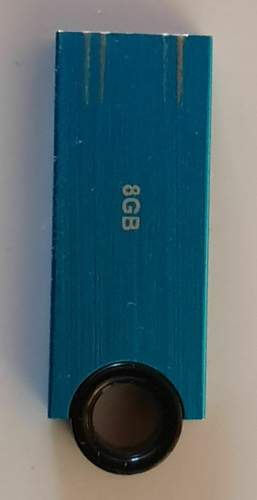

an unserem 308er 1.2 THP (kein Kombi) ist seit 2 Tagen folgender Fehler aufgetaucht:
USB Gerät nicht verfügbar. Stromversorgung defekt. Peripheriegeräte entfernen.
Diese Fehlermeldung taucht nur einige Sekunden auf und verschwindet.
Der Stick wird dennoch erkannt, das Lied wird auch abgespielt, jedoch unterbricht das Lied ab der Mitte.
Der Bildschirm fängt an zu flackern und stürzt ab. Dieser ladet (startet) von neuem und
das Spiel beginnt von vorne.
Wenn der USB Slot leer bleibt, passt alles.
Peugeot selber sagt uns, mit einem Software Update wird das behoben.
Leider finde ich im www nichts zu diesem Thema.
Ist hier ein defekt bekannt?
Auto ist absolut Original (nichts nachgerüstet) und von uns neu gekauft.

Anscheinend ist der Stick defekt. Danke für den Hinweis an dieser Stelle. Der defekte Stick ist aus Metall und hat schon durch das aus/einstecken tiefe Kratzer. Am pc funzt er allerdings problemlos. Werde weiter berichten falls sich was ändert
1
Hallo Skip986,
denke das der Spannungsregler auf dem Stick zumindest halbe Short hat. USB im Peugeot liefert max 500 mA. Denke da findet eine Überlastung statt. Dein PC hat wahrscheinlich bereits USB3 und liefert mehr. Deswegen dort noch ok.
Es droht auf jeden Fall kurzfristiger Titalausfall, deswegen Daten sichern falls notwendig.
Im allgemeinen ist die Quali der Sticks extrem schwankend. D.h. auch wenn einer im Peugeot gut funktioniert, kann das bei einer anderen Charge ganz anders sein.

Hi, ist richtig. Pc hat usb3 und funktioniert "noch". Deswegen hatte ich bedenken ob es wirklich am Stick liegt. Neuen Stick bestellt und gut ist. Hoffentlich hat der Stick keine Schäden (auf längere Sicht) hinterlassen.
