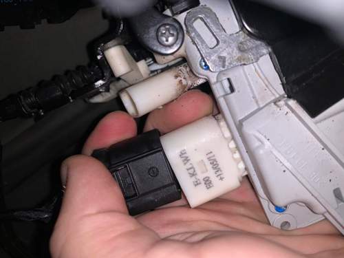

Hallo, ich muss bei meinem A6 C7 den Stecker vom Türschloss hinten von 8Pin auf 10Pin Stecker umbauen.
Bräuchte bitte den Stromlaufplan dafür wie der 10Pin Stecker belegt werden muss.

um das richtige zu finden wären mehr Informationen zum Fahrzeug nötig, z.B. Baujahr, mit oder ohne Zuziehhilfe, mit oder ohne ADR.
Wenn ich danach suche, finde ich nur 10 Pin-Steckverbindungen für F223 Schließeinheit für Zentralverriegelung hinten rechts und 3 Pin Steckverbindungen für Kontaktschalter für Zuziehhilfe hinten rechts.

Hir die Lösung falls noch jemand den Stecker auf 10Pin umbauen möchte.
Pin1 braun/blau
Pin2 grün/grau
Pin3 violett/gelb
Pin4 grau/violett
Pin5 Blindstopfen
Pin6 braun
Pin7 grau/blau
Pin8 violett
Pin9 grau
Pin10 Blindstopfen
