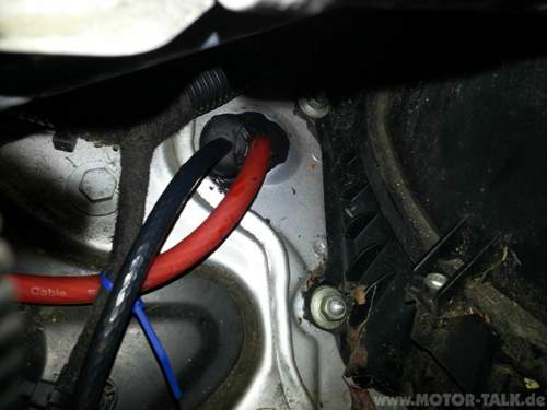

Also, heute in etwa 3 Stunden die Kabel gezogen (Strom Plus, Masse, 2xPaar Chinch (Sub, Rear), Remote). Ich habe mit dem meiner Auffassung nach aufwendigsten angefangen, dem Strom.
Zuerst noch mal überlegt, wo ich das dann doch etwas dickere 20mm² Kupfer durch in den Innenraum schicke. Habe mich dann aber doch für die Öffnung mit der Waschwasser Leistung ans Heck entschieden.

5-Dichtung für die Wasserleitung ausgemacht und gereinigt sowie anschließend Loch rein gemacht.
6-Das Kabel mit etwas Kraft von außen nach innen durch die Dichtung gedrückt. Mein Nachbar hat innen gezogen, während ich von außen gedrückt habe, war etwas anstrengend aber auch auf jeden Fall zu schaffen.

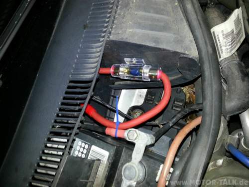

7-etwa einen Meter Kabel im Motorraum belassen und unter dem Windschutz richtig Batterie gelegt, eine Ösen Stange war dabei sehr behilflich. Das Kabel gerade bei den Wischern möglichst weit unten mit Kabelbindern fixiert um sicher zu gehen das hier nichts passiert.
8-etwa 20cm langes Kabelstück vor der Batterie abgetrennt und Sicherung dazwischen eingefügt. Diese habe ich dann mit zwei schrauben an der Seite des Windschutzes befestigt. Das Kabel habe ich vorerst mit einem Kabelbinder fixiert, da meine Endstufe noch nicht geliefert ist und ich den Saft dann erst zum Schluss drauf gebe.

Nachdem dann also jedes Kabel seinen Platz gefunden hat, habe ich Dichtmasse auf dem Loch im Motorraum aufgebracht. Ich habe hier sicherheits- halber mal nicht gespart.
Ich habe auch von Innen noch etwas Masse aufgetragen nur für den Fall.
Dann wieder alles eingebaut und fertig. Jetzt muss nur noch alles angeschlossen werden und hoffentlich funktionieren. Ich gebe dazu dann wenn alles sitzt aber noch Mal Rückmeldung.
Auf den beiden Bildern kann man einmal die Sicherung und einmal den Durchgang in den Innenraum mit Dichtmasse (einem Riesen Klumpen) sehen.
Hoffe das hilft etwas.
