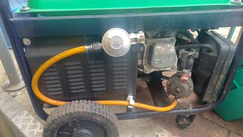

Ich denke mal wegen der Abgase wäre es interressant.
Frage wie kann man einen 4takt Benziner auf Gasflasche umrüsten
Muß man in die Benzinleitung vom tank reingehen oder geht man vor dem Luftfilterr oder
nach dem luftfilter miittels einer Bohrung 1/4 zoll oder 1/8 zoll mittels eines druckluftanschlusses
rein.
Habe mich schon ein bvischen schlau gemacht und denke ein regelbarer Druckminderer von der Flasche mit Manometer müßte ausreichen.
Soweit mir bekannt ist brauchen stromerzeuger mit gas circa 1 kg/std.leistung circa 2 Kw
Welchen Druck muss ich einstellen bei einer Regelung von 0,5- - 5 Bar
Reich da eine normale Bohrung oder brauch tman da etwas spezieelles wegen der Verwirbelung zum
Zylinder.
Wie sieht es mit der Sicherheit aus wegen Rückschlag gibt es spezielle Rückschlagventile
oder reicht da ein normaler rückflußverhinderer für flüssigkeiten bei solaranlagen. wenn überhaupt
geeignet.
bei einer Nachfrage fachgeschäft für Zubehör von gasherden sagte man mir es gibt keine Rückschlagventile.
viele grüsse Gasfuzie

Wer basteln will: Lambdasonde aus dem Zubehör (Sprungsonde, beheizt) rein und einen einzelnen Injektor aus der Kramkiste des nächsten Umrüsters abstauben. Dann einen kleinen Mikroprozessor nehmen und eine Pulsweitenregelung auf die einzelne Einblasdüse programmieren. Einfach so, dass das Ding stupide um 0.5V Sondenspannung pendelt, das wäre abgastechnisch der ideale Betriebspunkt für einen Ottomotor. Dazu sollte ein simpler Drucksensor verbaut sein um Laständerungen zügiger auszugleichen.
Rechnet man den Zeitaufwand, so ist das ein wirtschaftlicher Totalschaden. Lernen kann man jedoch einiges, vor allem wenns ein Gasstart sein soll 😉 Bei 2kW kann man hochwahrscheinlich ausreichend LPG aus der Dampfphase entnehmen, das spart einen Verdampfer.

Bei mir in der Fachhochschule gibts son Ding Marke Eigenbau zu Versuchszwecken. An der Gasflasche hängt ein regelbarer Druckminderer, der Benzintank ist leer und ein Schlauch mit ner kleinen Düse steckt im Luftfilter. Das ist die ganze Gasumrüstung. Mit ein bisschen Fingerspitzengefühl bekommt man das Ding ganz gut auf Gas gestartet und es läuft auch gut.

Die Abgaswerte sind je nach Last und Gemischeinstellung unter aller Sau.
Das Ding produziert je nach Lastzustand unheimlich viel NOx, CO oder unverbrannte Kohlenwasserstoffe. Aber das wird im Benzinbetrieb vermutlich noch viel mehr passieren.
Wenn man das Gemisch aber mit nem AU-Tester einregelt, kommen recht saubere Abgase raus.

Bei Ebay verlangt jemand €1390 für ein Umrüstkit für die üblichen Standgeneratoren in Metallrohren von evtl. 2kW bis 3,5kW.
Ganz schön viel für ein bisschen Technik.
Denn da gibt es ja KEINE Einspritztechnik, Lambda-Sonde..., nicht mal Verdampfer etc..
Und man kann auch auf Gas starten. Zumindest wenn es nicht sehr kalt ist relativ problemlos.
Mit Benzin und Gas ca. 2,5l/100km bei der 50er-Version. Also weniger als die Hälfte an Kosten.

Ja das habe ich schon gemacht. Zum Verbrauch kann ich nichts sagen

Weiss jemand ob, die Ventile den Gasbetrieb überhaupt aushalten ? Ist der Umbau überhaupt sicher , im Sinne, daß das Gas beim Motor abwürgen gestoppt wird ?
Gruss
Was soll da gestoppt werden? Das Ding saugt aus einer Gasblase ein und meist ist das Gemisch im zündfähigen Bereich. Derwegen auch das saumäßige Abgasverhalten. Bei hoher Last zu mager, deswegen NOx, bei geringer Last überfettet, deswegen CO. Da wird ja der Gasfluss nicht geregelt.
Das ist richtig Pfusch und wie lange es der Motor macht, ist eh zweirangig. Die üblichen B&S-Motoren machen bestenfalls 300 Stunden, die Honda etwas mehr. Mit Gas vermutlich weitaus weniger
