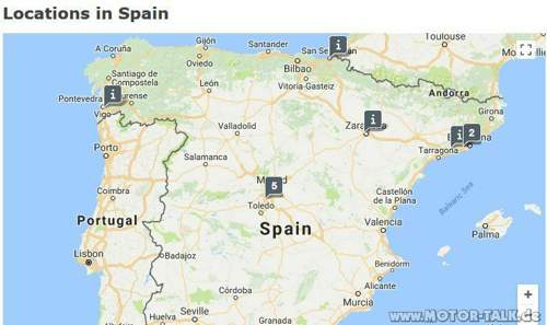

In Spanien gibt es kein Bosch Dienst, wäre eine Zelle kaputt wären es auch keine 11.6 Volt,die hatte ich heute morgen im Motorraum nach dem aufschließen auch,obwohl ich gestern nur 50 km gefahren bin,wenn er morgen auch 11.6 hat wird wohl alles ok sein und die Werkstatt hat beim bremsen entlüften einfach nur die Batterie leer gemacht
Kann ja niemand wissen, das Du im Wald wohnst.
Ich war mal kreativ, diese Stationen haben landesweit Partner - den Rest schaffste sicher alleine.
Bist ja in Spanien
