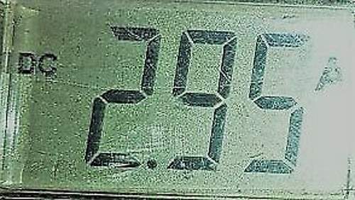

wenn mein Auto länger als 3 Tage steht, bekomme ich immer eine Batterieschutz Meldung und Sitzheizung usw ist für die ersten 5 min deaktiviert. Ich habe mir aus diesen Grund letzte Jahr eine neue Haupt und Stützbatterie gekauft. Hab den Fehler jetzt aber wieder.
Jetzt wollte ich mir so eine stromzange kaufen
https://www.amazon.de/gp/aw/d/B00O1Q2HOQ/ref=mp_s_a_1_1?__mk_de_DE=ÅMÅZÕÑ&qid=1486415182&sr=8-1&pi=AC_SX236_SY
340_QL65&keywords=stromzangen+multimeter&dpPl=1&dpID=412ApF295kL&ref=plSrch
Wie muss da vorgehen?
Ich dachte jetzt ich schließe das Auto ab und lasse den Kofferraum ab um an die Batterie zu kommen. Dann gehe ich mit der Zange an das schwarze Kabel und Messe nach 30 min irgendwie was da an Strom noch fließt. Und dann?
Wie hoch darf der Verbrauch sein.
Zieht man dann eine Sicherung nach der anderen um zu sehen wann der Verbraucher weg ist?
Gibt es beim e350 einen bekannten stromdieb?

Für eine aussagekräftige Messung müssen alle Türen und auch die Motorhaube geschlossen sein. Das sieht mir auf dem Foto nicht so aus.
Achim
Motorhaube nur, wenn sie einen Kontakt hat, also bei DWA.
Türschlösser kann man auch geöffnet verschließen.
Ansonsten natürlich richtig.

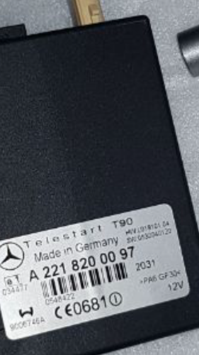

der Stromdieb wurde durch einen sehr guten Elektroniker auf frischer Tat gefasst. Es war der T90-Empfänger der STH, der sich sporadisch (so ca. alle 20 Minuten) mit ca. 3A meldete. Der wurde zunächst ausgebaut, um seine Strafe abzusitzen, und wird demnächst durch ein danhag-GSM-Modul ersetzt. Jetzt summt der Wagen wieder wie ne junge Biene :-)

Die STH wurde bei Bosch nachgerüstet, aber alle Teile wie z.B. die Fernbedienung hübsch mit Stern. Obwohl beim Messen alle Sicherungen gezogen waren, wurde der T90-Fernbedienungsempfänger sporadisch immer mal wieder aktiv. Daran ist die erste Werkstatt trotz WIS nach ca. 2 Wochen Fehlersuche gescheitert. Der sehr gute Elektroniker hat den Fehler nach einem halben Tag gefunden.
Das größte Problem für den Elektroniker war tatsächlich, dass der Fehler nur sporadisch auftrat und auch wieder verschwand.

Er hat zunächst einmal alle Sicherungen sukzessive gezogen und während dessen fleißig gemessen. Nachdem alle Sicherungen raus waren, blieb nicht mehr viel übrig, was noch am Strom hing. Da meine STH in der Vergangenheit schonmal gesponnen hat, sie hat sich ohne sie einzuschalten selbst aktiviert, zwar sehr sehr selten (ca. 1 bis 2 x im Jahr) aber wenn, dann an Tankstellen, Waschanlagen oder Supermräkten (evtl. lag es an den Automiktüren, welche sich an Tankstellen und Supermärkten befinden?). Daher hat er dann die STH nochmal genauer untersucht und siehe da, es war der Fernbedienungsempfänger. Wie bereits beschrieben meldete der sich aber nur sporadisch, was die Fehlersuche deutlich erschwerte.
Ich bin jedenfalls heilfroh, dass der Fehler nun gefunden ist.
