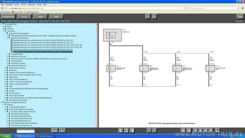

hallo,
und so sieht es vermutlich aus, (siehe Bild von E9x), wenn du die Spannung an der Steckdose vorne abgreifen willst, was wie hier schon gepostet wurde, sehr zu empfehlen ist.
gruss mucsaabo

hallo,
wenn es so ist wie beim E9x, dann ist die Sicherung, an der auch die Handschuhfachbeleuchtung hängt, mit 10A ausgelegt, der Zigarettenanzünder und die Ladesteckdosen sind zusammen mit 20A abgesichert.
gruss mucsaabo
