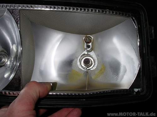

Moin Gemeinde ,
heute wollte ich dann mal die Gläser wechseln und mußte leider festellen , das der rechte Spiegel "verbrand" ist.
Bei polar Parts sind die Günstigen Scheinwerfer leider nicht Lieferbar . Wie sieht es denn mit den Günstigen in
der Bucht aus ? Brauchbar ???

Sofern Du nur einen der beiden Scheinwerfer wechseln möchtest ... entweder einen neuen von Volvo oder einen gebrauchten Original Volvo.
Ansonsten MUSST Du satzweise tauschen.
Beispiel: Mercedes W124 (z.B. 260E). Da gibt es die Originalscheinwerfer sowohl von Bosch ALS AUCH von Hella. Sind 100% die selben Scheinwerfer, aber mit unterschiedlichen Zulassungsnummern. Auf den einen steht auch "Hella" drauf ... auf den anderen "Bosch". Die dürfen NICHT gemischt verwendet werden. Entweder ein kompletter Satz von Hella ODER ein kompletter Satz von Bosch. Ansonsten kann es Probleme bei der nächsten HU geben (muss nicht ... aber kann)
Sofern Du also einen "Low Cost" NoName kaufen willst: Du brauchst den kompletten Satz Li/Re. Somit würde ich wohl eher nach einem einzelnen GUTEN gebrauchten Originalscheinwerfer suchen.
NoGolf
PS: ich habe einen kompletten Satz NoNames am S70 ... sind am Gehäuse und den Scheiben jeweils etwas leichter als die original. Funktionieren aber auch von der Höheneinstellung her einwandfrei

Hier aber mal zur Suche nach Ersatz wenigstens die Teilenummern der Originalscheinwerfer S/V70I:
Hella 1AH 007 600-151 für links (Fahrerseite) entspricht Volvo-Nr. 9169596
Hella 1AH 007 600-161 für rechts (Beifahrerseite) entspricht Volvo-Nr. 9169597

Verbaut sind sind die normalen H7 . Aber ich gehe mal davon aus , das die Spiegel 13 Jahre alt sind . Das
nehme ich mal als verschleiß hin .
