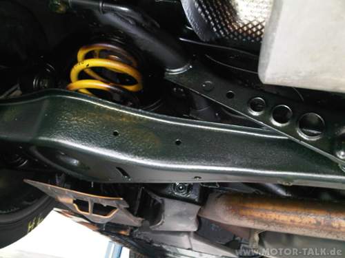

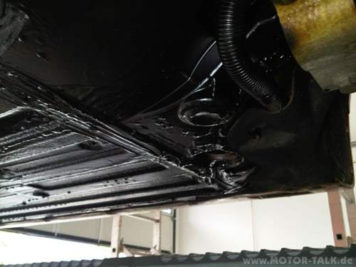

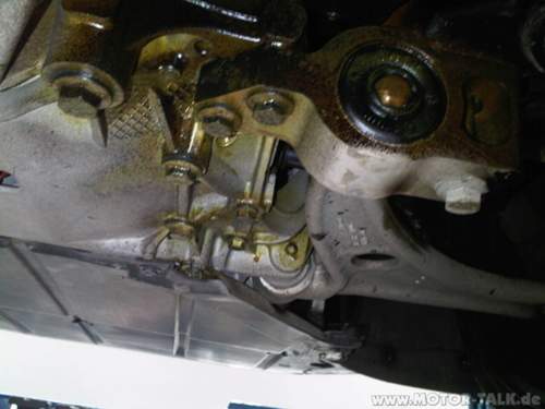

Korrektur zu meinem obigen Text: Mit Unterboden meine ich nicht den Unterboden an sich, sondern Radaufhängung etc. Ich muß gestehen, ich weiß die korrekten techn. Namen der meisten Teile "da unten" gar nicht. Schaut einfach mal drunter, wenn er 3 Jahre+ alt ist, dann seht Ihr, was ich meine.
Bilder zu meinen Gegenmaßnahmen Im Anhang.
Die Teile im mittleren Bild waren der Auslöser dieser 300EUR-Aktion, die hatten starken Kantenrost nach nur 2,5 Jahren (2 Winter)
Img-20110617-00222
Img-20110617-00220
Img-20110617-00216
Hast du das selbst gemacht oder machen lassen?
Habe beim letzten Reifenwechsel auch schon so die eine oder andere unschöne Stelle entdecken müssen.

Machen lassen. Keine Zeit, keine Bühne ....
