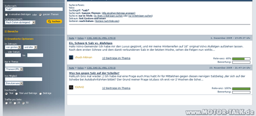

p.s.: ich habe vor dem posten mal gesucht nach entsprechenden themen, aber seltsamerweise nur zwei im "kleine volvos"-forum gefunden... das hier haben wir doch aber schon mal diskutiert!?
