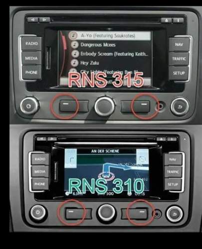

310 und 315 sind optisch IDENTISCH

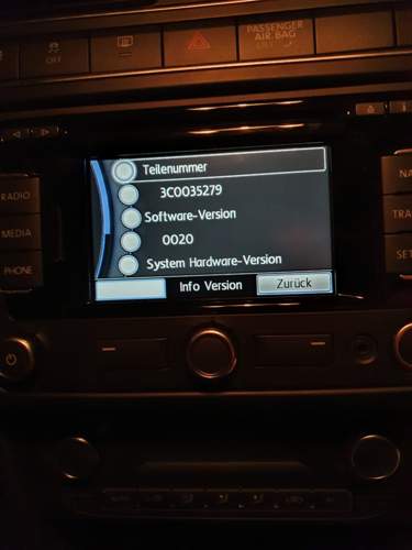

Drücke die Taste „SETUP“ sehr lang, bis der Service-Modus angezeigt wird.
Erscheint dort die Teilenummer 3C0 035 279, handelt es sich um ein RNS 315.
Teilenummer 3C0 035 270 steht für ein RNS 310 ohne Telefonanzeige
und die Teilenummer 3C0 035 270 mit angehängtem Buchstaben B für ein Gerät mit Telefonanzeige.

Aber der Vocomo Verkäufer ist sich sicher wegen den Kerben an den unteren Tasten ...ist es 315
Ich werde Dienstag erstmal gleich mit der Setup taste es überprüfen,gehe aber davon aus das der Verkäufer weiß wovon er redet. 🙂
