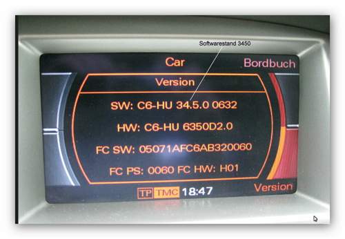

Keine Höhenanzeige kein 3D ist MMI Software unter 3460 (wahrscheinlich 2120) des MMI. Hol dir doch einfach die CDs und mach das Update. Geht schneller, als noch bei 5 anderen Fahrzeugen die Anzeige zu probieren. Wenn du nach der Teilenummer 4L0998961 googelst kommst du schon auf ein Ergebnis.

Fakt ist bei der MMI Version 3460 hat sich viel bei der Navi Ansicht geändert. Ich hab ja den Verdacht, daß die damals mit dem programmieren nicht fertig wurden und das nachgereicht haben.

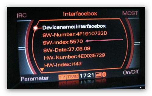

So.... heute nochmal dazu gekommen, die MMI Version zu prüfen (anbei)
Die Herren von Audi denken natürlich ich bin ein Millionär und verlangen für ein MMI Update sagenhafte 199,00 EUR aufwärts :-D
Das hat mit Millionär nichts zu tun sondern entspricht den Premiumlöhnen die man bei Audi nun mal bezahlt. Es dauert fast eine Stunde das Update aufzuspielen ohne das Drumherum wie "geführte Fehlersuche", den "Soll/Ist Vergleich der Steuergeräte-Codierungen" und die Probefahrt die bei jedem Werkstattaufenthalt gemacht wird.....
Wenn Du es nicht selbst machen willst oder kannst dann muss Du das wohl bezahlen oder Dir Jemanden suchen der es privat erledigt - z.B. ein VCDS-User....
Die Bilder sind übrigens zu klein und zeigen nicht die MMI-Version, das sieht so aus wie auf dem Bildern (vor und nach dem Update) die ich anhänge.

Demnach habe ich dann die Version 1140 ? Bilder anbei
ja, sieht ganz so aus. 1140 ist natürlich eine uralte Version von max. 2005 da es im November 2005 schon die Version 2120 gab.
