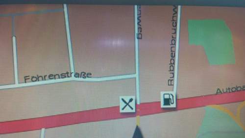

Bei meinem dicken (a6 3.0 tdi aus 2005) kann ich mir im navi die strassennamen nicht anzeigen lassen bzw kann diese während der Fahrt nicht sehen. Zuerst dachte ich mir ...... dann ist das eben so. Aber dann ist mir aufgefallen dass bei meinem Vater (selbes Fahrzeug selbes Bj.) Die strassennamen während der Fahrt angezeigt werden. Woran haperts denn bei mir :( ? Villt bin ich auch nur zu doof zum einstellen oder so ?!?!
Anbei einmal Bilder von der Navi CD / DVD welche drin ist. Die Versionsnummer vom Navi sowie ein paar Bilder von der Fahrt. (Rangezoomt und weit weg)

Hmm ich hab bei nicht die Möglichkeit auf 3d umzustellen und auch nicht die höhenanzeige. :(
Medienversion ist dieselbe aber datenbankversion (ist das die Version der CD?) Ist ne andere (Bild beigefügt)

Dann ist, wie OnSerious schon schrieb, Deine Version zu alt
Okay. Schade wie genau kann ich nun vorgehen um den Fehler zu beheben ?
Update-CD's besorgen, sich hier bisschen in den passenden Threads einlesen und das Update aufspielen. Gib in der Sufu einfach "MMI 2G Update" ein, dann müssten massig Infos kommen.
