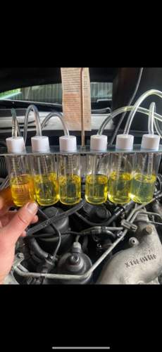

Hallo Zusammen ,
Fahre seit neustem einen Audi A6 4f 2,7 TDI Multitronic 2009.
Habe Folgendes Problemchen :
Stottert oder Ruckelt bei Vollgas ( Kickdown) extrem.Die Temperatur spielt keine Rolle . Im kalten sowie im warmen Zustand gleiche Symptome. Spielt auch keine Rolle im welchen Gang man ist .
Bei normaler Fahrweise / Teillast keine Probleme .
Heute den Fehlerspeicher ausgelesen . Im Getriebe keine Fehler hinterlegt .
P2196
- Lambdasondensignal blockiert bei fett - Gruppe 1, Sensor
Permanent
Würde mich über Tipps freuen.
Danke

Hattest du mal die Rücklaufmengen der einzelnen Injektoren geprüft, ob die gleich sind?
Themenstarteram 28. Dezember 2023 um 14:50
@Feinstaubatmer schrieb am 28. Dezember 2023 um 14:49:18 Uhr:
Foto ist weiter oben. Habe ich gemacht . Sieht gut aus
Ne nicht die Einspritzzeiten auslesen. So richtig physisch mit einem Set die Rücklaufmengen in Behälter einfangen und vergleichen. Gibt es Videos zu...
Themenstarteram 28. Dezember 2023 um 15:00
@Feinstaubatmer schrieb am 28. Dezember 2023 um 15:51:58 Uhr:
Ja habe ich gemacht. Foto weiter oben . Füge es hier nochmal hinzu
Kompression habe ich nicht gemessen.
Dann würde ich das mal prüfen.
Irgendwo muss ja der unverbrannte Diesel ins Öl gelangen.
Druckverlusttest gäbe dann den genauen Aufschluss bzgl. problematischem Zylinder NACH der Kompressionsmessung.
- Kolben
- Einlass
- Auslass
