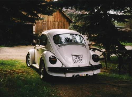

ich hab nen extra rückfahrscheinwerfer an der Stoßstange angebaut wies damals auch im zubehör gab. Meiner ist auchn Mexicaner
Ich habe genau in die Gegenrichtung gebaut.
Meiner ist ein 65er :D
... mit funktionierenden Rückfahrscheinwerfer (Getriebeschalter)
Man beachte die 5/205 Trommeln mit breiter Hinterachse.
Einen Mex kann man auch umrüsten auf 5/205 Lochkreis.
Wenn schon, Denn schon.:D

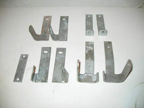

Hi, ich hab da noch diverse Halter mit Bosch-Stempel rumliegen. Die könnten zwar auch von Zusaatzscheinwerfern vorne sein. Von einem 03er sind sie definitiv nicht, und deshalb kenn ich mich nicht sonderlich aus und kann sie auch nicht gebrauchen :o
Schau mal das Bild an, wenn Du was davon gebrauchen kannst, gib mir ne Info, gibts für kleines Geld :)
Gruß Fredy
Ja genau sowas brauch ich :) Die rechts oben aufm Bild bzw. einen davon! Ich schick dir mal ne PN
