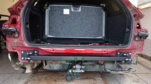

ich möchte bei meinem 2019er C220 d S205 (AMG-Line) eine abnehmbare Westfalia Anhängerkupplung nachrüsten lassen. Nun steht im KVA der freien Werkstatt, dass eine Verkleidung vom Heckstoßfänger ersetzt werden muss.
Dazu hätte ich gerne euer Schwarmwissen.
Brauch ich wirklich diese Verkleidung? Passt die AHK nicht auch so drunter? (sieht in manchen Youtube Einbauvideos so aus) Kann man nicht alternativ auch minimal den Diffusor anschneiden?

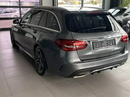

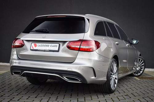

Die AMG-Lines haben 3 Rippen auf dem Diffusor.(eine in der Mitte) Mit AHK sind es 4. Sodass in der Mitte mehr Raum bleibt zur Karosserie. Gruß Bw
@big wackel schrieb am 25. Januar 2024 um 15:42:40 Uhr:
Mein 2019 C400 AMG-Line hat 4 Rippen und keine AHK, scheint also nicht eindeutig zu sein. 😉
GreetS Rob

Moin. Thema war das auch bei mir. Bei Westfalia musst du diesen Ausschnitt dazu kaufen.(hatte extra da angerufen) ... Auch bei AMG Styling.
Das wollte ich auch nicht und habe darauf einen anderen hersteller genommen, wo ich gar nicht ausschneiden oder tauschen muss. (auch bei amg Styling)

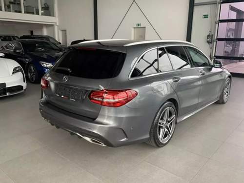

Wie Rob schon geschrieben hat stimmt das so nicht. Mit was für einer Sicherheit hier immer falsche Dinge als absolut richtig hingestellt werden…
Der Mopf mit AMG Line hat vier Rippen am Diffusor und der Vormopf hat drei. Vom Mopf sollte man was gebrauchtes mit Ausschnitt bei Kleinanzeigen geben. Kann man natürlich auch selber ausschneiden, wenn man es so ordentlich hinbekommt. Ist ja beim

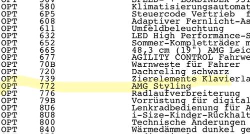

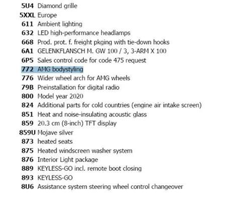

Nur noch eine Ergänzung zum Thema "AMG Styling": Das AMG Line Exterieur (P31) hat als Bestandteil den Code 772 mit der Bezeichnung "AMG Styling"! Die Bezeichnung ist also durchaus original MB.
@MBCL203 schrieb am 26. Januar 2024 um 08:29:29 Uhr:
Ich kenne 772 AMG bodystyling, evtl. die eingedeutschte Version ?
GreetS Rob
Mein AMG Line hat auch 4 Rippen.
Vermutlich wurde die falsche AHK bestellt. Es gibt mit und ohne AMG Line.
