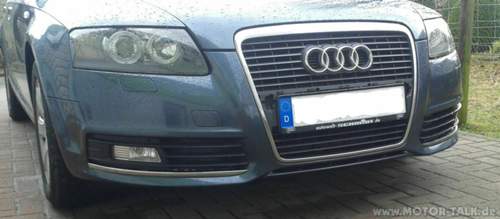

hab da auch mal nee Frage, hab mir einen
4f
Bj. 06
2.7 TDI zugelegt.
Der Vorbesitzer hat wohl mal die Stoßstange umgebaut und DEPO Scheinwerfer verbaut,
diese möchte ich jetzt ausbauen und die normalen Halogen verbauen.
Die Depo bringen 0 Licht auf die Straße:mad:
Wo ich jetzt unsicher bin , was für eine Stoßstange ist das überhaupt.
hab die 3 Bilder auf der 1. Seite gesehen aber irgendwie werd ich daraus nicht schlau.
SWR ist nicht verbaut, welche Halogenscheinwerfer passen da jetzt rein :confused:
lg
Audi-a6-4f-stossstange
Das ist eine S-line Front. Scheinwerfer passen alle vom 4F ;)
Danke dir Senti
jetzt weiß ich auch warum die kein Licht machen, das ist ein D2S Scheinwerfer mit Adapter auf H7
Dann bin ich jetzt mal auf der Suche nach Original Halogen Scheinis.
lg
Das bild dass du gepostet hast ist keine s-line stange
Sondern eine standart stoßstange vom facelift model
Lg

@derSentinel schrieb am 21. März 2016 um 12:41:47 Uhr:
Das ist Keine S-Line Front. Zumindest nicht auf dem Bild von Langhals
@Buenyamin61 schrieb am 21. März 2016 um 12:58:44 Uhr:
Lg
Au verdammt... Ich habe nicht auf die eckigen NS geachtet !
SORRY
Ist natürlich eine vom Facelift ! ...und keine S-Line !!
Sorry nochmals ! :(
Scheinwerfer passen trotzdem alle vom 4F :)
passen dann auch die FL Scheinwerfer ?
Haben die FL Scheinis nicht 1 Pin mehr auf dem Anschluss ?
Ja nur umstecken von vfl auf fl ist nicht, das sollte aber klar sein.
Gibt aber genug zu diesem Thema.
Ja da muss umgepinnt und codiert werden.
Gibt es den FL überhaupt mit Halogen Scheinwerfern ?
