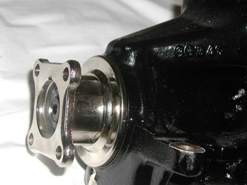

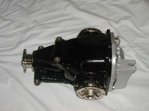

Einer der Gründe, warum ich technische Komponenten nur noch technisch vernickeln lasse. Ist billiger und deutlich langlebiger, insbesondere der Mischbau mit Edelstahl ist völlig unproblematisch. Das Getriebe da unten ist fast 30 Jahre alt, nur neu aufbereitet.
P1010002
P1010004
...und eigentlich zu schön zum verbauen.
