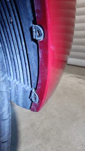

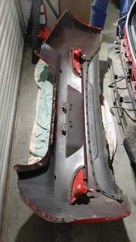

leider ist meine bessere Hälfte beim Ausweichen mit der rechten Seite unseres schwarzen i30 Coupé an einer Stoßstange eines Defenders hängengeblieben und hat sich den rechten Radkasten vom Hinterrad und die Heckstoßstange 'rausgerissen'.
Eine Stoßstange kann man für einigermaßen günstiges Geld wiederbeschaffen.
Allerdings wollte ich mal fragen, ob das Auswechseln der Stoßstange eine große Sache ist?
Auf den ersten Blick sieht das gut selber machbar aus (bin kein gelernter KFZ Mechaniker, aber an unserer C-Klasse von 2007 mache ich auch das meiste selber). Und der Radkasten auch.
Eine Anleitung habe ich nicht gefunden, nur eine Teilezeichnung. Aber damit müsste das Wechseln auch gehen.
Ich wollte aber mal bei euch nachfragen.

ich habe vor knapp 3Jahren am i30GD meiner Mutter PDC nachgerüstet. Es ging relativ problemlos. Die Rücklichter müssen raus, da sich darunter ein Halteclip verbirgt und im Bogen vom Radkasten Richtung Kofferklappe ist die Stoßstange verrastet. Auf jeden zu zweit machen, da das Handling doch etwas schwierig ist.
Viel Erfolg
