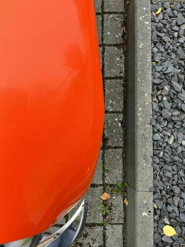

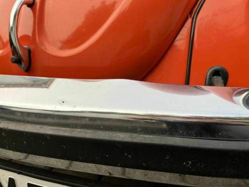

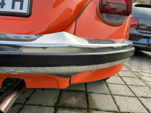

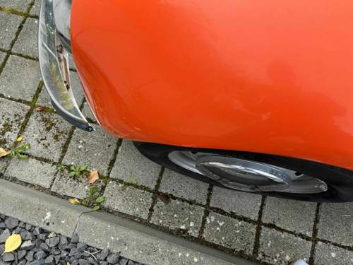

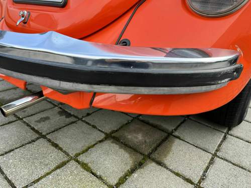

Ich bin leider beim Rückwärtsfahren gegen einen Betonpfeiler am Eingang eines Autohauses reingefahren, dazu noch eines von VW. Das war eigentlich langsam dahinrollen. Vom Aufprall und Geräusch dachte ich an einen Mülleimer. Leider war es unbeweglicher und schwerer Beton. Die Stoßstange hat sich leicht verbogen, die Gummischutzleiste etwas beschädigt und leider hat die Stoßstange auch den Kotflügel eingedellt und verkratzt. Und noch einen Knick gemacht. Auch das Rücklichtglas hatte Kontakt, aber ist nicht wirklich beschädigt - von einer kleiner Schürfung und etwas weißer Farbe abgesehen.
Kann man die Stoßstange gerade biegen oder muss/soll man eine neue kaufen? Kann man den Kotflügel punktuell reparieren? Also abmontieren, die Delle und den Knick ausklopfen und nur diese Stellen lackieren?
Die Befestigung der Stoßstange sieht für mich nicht verbogen aus. Unten ein paar Fotos. Die vielen Spuren an dem Beton sind nicht alle von mir. Da war es so eng, dass es wohl auch anderen passiert ist.

Den Knick aus der Stoßstange kriegste nicht wieder ganz raus, außerdem wird's rosten. Ist schade drum, denn die mit den Gummileisten sind so eine Sache. Versuche wenigstens die Leiste zu retten. Naja, die sieht auch tot aus.
Man kann pressend (Schraubzwinge o. Ä.) die Ausfaltung zusammendrücken, wenn man gleichzeitig die Kontur wieder gerade zieht. Dies machte man früher mit einem Abschleppseil am Baum.
Der Kotflügel hat 4 Baustellen:
1.) der Stoßstangentreffer von außen
2.) die Stelle, wo dort an der Innenseite vielleicht die Beschichtung abgeplatzt ist
3.) der Knick in der Mitte (Bild 6 und 8)
4.) die möglichen Abplatzungen innen zu diesem Knick. Insbesondere die Wasserrinne ist jetzt zu beachten.
Falls Deiner schon diese PVC-Beschichtung hat, dieses gelbgraue Dickschicht-Zeugs, bist Du schon halb auf der Gewinnerseite. Allerdings, und das ist das Blöde, wenn man dann von innen mit dem Hammer draufhaut, geht auch die irgendwann kaputt. Beim Verzinnen dann sowieso, aber das macht eh kaum noch einer.
Geradedengeln und Lackieren ist für den einen okay, für den anderen nicht... Bei der Gelegenheit gibt's dann ja auch einen Gratis-Blick auf die Anschraubleiste des Kotis, da findet man auch oft Arbeit, die man lieber nicht gesehen hätte.
Dann noch das Augenmerk auf den Stoßstangenhalter richten bzw. deren Anschraubblech, welches ja einen Hohlraum bildet. Da sind Langlöcher, der Bums schiebt die Halter ganz zum Ende. Dadurch gibt es auch eine Abschabung / künftige Roststelle. Unbedingt behandeln!

Stoßstange
Lässt sich mit Bordmitteln wieder in Form bringen, ein sichtbarer Knick wird bleiben. Als Amateur wird man es nicht perfekt hinbekommen.
Bordwagenheber bereitlegen, Stoßstange abmontieren, auf einen alten Teppich unter dem Wagen legen. Druckverteilende Zwischenlagen unterhalb und oberhalb der Stoßstange im Bereich der Knickstelle einfügen, Wagenheber darauf ansetzen und vorsichtig hochkurbeln. In mehreren Durchgängen immer wieder kontrollieren und behutsam weitermachen. Was zu viel zusammengedrückt ist, lässt sich kaum mehr auseinanderbiegen.

Kotflügel
Montiert lassen, Fahrzeug aufbocken und abstützen, Rad abnehmen. Schadenstelle rückseitig mit einer Bürste trocken reinigen. Einen Lappen von innen auf die Schadenstelle legen und mit einem Gummihammer die Delle herausklopfen. Die Schadenstelle wird von der Stoßstangenecke verdeckt, fällt also nicht so auf.
Den Knick an der Seite wirst Du wohl nicht wegbekommen. Einen Versuch wäre es wert, sich mit dem Rücken an eine Wand gelehnt mit dem Fuß gegen den Knick zu stemmen, um so den Knick wieder hineinzudrücken. Die umgebördelte Kante des Radausschnitts wird sich wehren.

Zur Stoßstange wollte ich noch hinzufügen, dass du auf jeden Fall jegliches schlagendes Werkzeug weg halten solltest.
Der Chrom ist sehr schnell ruiniert.
Versuche es ausschließlich durch drücken hinzubekommen und auch währenddessen die Chromschicht abkleben.

Zum Beispiel an der bereits erwähnten PVC-Beschichtung. Allerdings ist die Baujahrabhängig, ihr Fehlen nicht unbedingt ein Beweis für was.
Selbst geknickte Originale sind immer noch besser als neue Billig-Blechrepros. Ist echt so.
Die restlichen Spuren der Delle werden geschliffen, gespachtelt, grundiert und lackiert wie üblich.

Auch bei der Stoßstange würde ich zur Reparatur raten, am besten an einem Amboss (kein Doppelhorn) am flachen Ende ausklopfen. Es muss alles gut mit Holz, hartem Leder, oder Pappe unterlegt sein, um jegliche Metallberührung zu vermeiden. Als aktives Werkzeug rate ich zu einem schweren Schonhammer, das Hammergewicht ist hier von Bedeutung.
In diesem Fall sollten die Seiten mehrfach abwechselnd bearbeitet werden, damit die Stoßstange sich wieder gleichmäßig streckt.
Wie bei allem Richten ist die Wirkung jedes Schlages genau zu beobachten und eventuell durch geschicktes Unterlegen zu steuern.
Ein langsames Biegen, etwa die von mir leider nicht verstandene Wagenhebermethode von @Chris03, wäre wahrscheinlich noch besser, denn geringe Verformungsgeschwindigkeit bedeutet immer auch höhere Duktilität.
