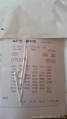

Hallo Leute,
ich bräuchte mal Eure Hilfe.
Ich war gestern bei der Dekra zur Voruntersuchung, da ich im Dezember mit TÜV dran bin.
Festgestellte Mängel:
Querlenker Fahrerseite links oben ausgeschlagen.
Stossdämpfer vorn komplett fertig.
Nun weiss ich leider nicht was ich für Stossdämpfer verbaut habe. Ich bin der Meinung das es die vom S-Line sind,bin mir aber eben nicht sicher.
Wie kann man es herausfinden welche Stossdämpfer verbaut sind? Ich habe schon nach einer Teilenummer auf den Dämpfern geschaut aber leider nichts gefunden.
Die Suchfunktion habe ich natürlich auch benutzt.;)
Hier noch ein paar Daten:
3,0 TDI Quattro, Erstzulassung: 11/2008
Gruss Rene

Schau doch mal ins Serviceheft (Aufkleber) auf Seite 1
Dort sind die Aussattungscode enhalten.

@derSentinel schrieb am 5. November 2015 um 14:11:26 Uhr:
20151105-142641
2te Zeile ganz hinten (1BE)
Ausstattungscode:
1BE
Ausstattungstyp:
DAE
Bedeutung:
Federung/Dämpfung,Sportfahrwerk
Themenstarteram 5. November 2015 um 13:44
Also doch S-Line Fahrwerk verbaut wenn ich das richtig sehe ?

Laut dem code ja... aufpassen, es gibt auch das S-Line Plus Fahrwerk
Themenstarteram 5. November 2015 um 13:57
Ok, Danke für die Info. Wie bekommt man denn die Teilenummer heraus ? Im Onlinekatalog steht leider keine da.
http://www.partscats.info/.../?...
@rene-103 schrieb am 5. November 2015 um 14:57:38 Uhr:
Bei Audi anrufen und über die FIN die Teilenummer raussuchen lassen und bei einem Online Händler bestellen... ;)

das Sportfahtrwerk ist 20mm tiefer und das S-Line Fahrwerk ist 30mm tiefer. Bei meinem 2007er und dem aktuellen 2010er 4F (beide mit S-Line Fahrwerk) steht/stand 1BV auf dem Service-Aufkleber also nicht 1BE.....
@Atomickeins schrieb am 5. November 2015 um 18:20:01 Uhr:
Ausstattungscode: 1BV
Ausstattungstyp:DAE
Bedeutung: Federung/Dämpfung,Sportfahrwerk
Das steht auch bei 1BV
bei mir steht drin:
Ausstattungscode:1BK
Ausstattungstyp:DAE
Bedeutung: 4 Corner Luftfederung mit elektrisch geregelter Dämpfung
Für den Tausch der Stoßdämpfer dürfte egal sein ob 1BV oder 1BE-
Relvant wird das erst beim Tausch der Federn ;)

Hallo Leute,
habe nun von Audi den Kostenvoranschlag bekommen.
Teilenummer für meine Stossdämpfer wäre: 4F0 413 031 BS
Die Dämpfer mit sämtlichen Muttern,Schrauben,Federteller usw. kosten: 484,30 Euro selbstverständlich OHNE Märchensteuer.
Einbaukosten würden bei 277,20 Euro liegen.
