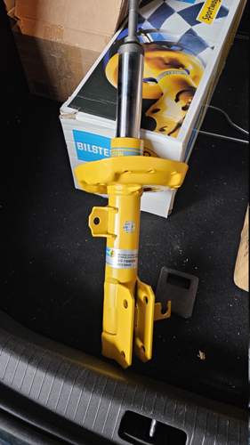

Hallo Opel Insignia A Gemeinde,
da meine Stoßdämpfer das Zeitige gesegnet haben, bin ich gezwungen ( TÜV ) meine zu tauschen.
Ich habe auf einer Positiven - Händlerseite meine Wagen-Daten ( 0035/APY/2012/325Ps/ OPC) eingegeben und ein
komplettes Bilstein Paket für vorne und hinten mit Federn zu einem guten Preis bekommen.
Die hinteren Dämpfer und Federn mit Stilllegungsatz waren kein Problem zum tauschen.
Das sieht mit vorne schon ganz anders aus, da habe ich ein echtes Problem damit.

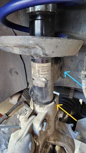

So wie es aussieht, ist das Federbein Vorne falsch. Vorne soll das 35-168034 laut Händlerseite und Bilstein rein.
Das passt doch gar nicht, wie soll das gehen??? Kann mir jemand weiterhelfen, welches könnte da rein gehören ( Bilstein / Nr. ) ???? und hat das schon jemand ausgetauscht und kann mir Tipps geben, das sieht ja etwas komplizierter aus als herkömmliche.
Im Anhang sind Bilder.
Grüße und vorab Danke
Falscher Stoßdämpfer?
So sieht die Vorderachse aus.

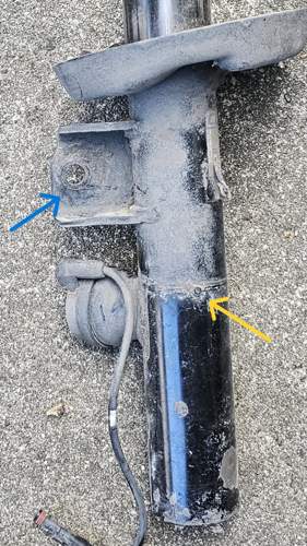

That i see you buy shock absorbers w/o flexride but if your car
is equiped with them you need this type because mount holes are different.

My too is flexride. I change front and rear absorbers on 279 000 km.
If you want to put uncontroled absorbers need the car to be reprogramed in opel( I am not sure they can do that but this is another very long theme).
I buy second hand from car on 80k km. The new are very expensive. My is facelift and is very dificult to find
second hand flexride absorbers. Your car is pre-facelift and on ebay have many of them. I am from Bulgaria and here have a company who can recycle it for around 220euro per piece.

Nagengast.pl da kannst dir günstig die Flexride im 160€ kaufen.
Sind dann revidiert, da kannst auch deine hinschicken.
Dein Teilehändler hat dir Murks angeboten.
Auch auf der Bilstein Seite ist es Murks.
Du brauchst wenn den B4 und nicht den B8
Der oben abgebildetre Bilstein Dämpfer ist für das Standard Fahrwerk, der opc hat aber die Hiperstrut Achse. Das passt leider nicht. Zurückschicken, anders wird das nix.
Habe eben im Bilstein Katalog nachgesehen - es gibt zwar Dämpfer fürn OPC im Katalog, diese sind aber defintiv die flaschen laut Abbildung.

in the picture are rear ones.
If you put standard not flexride always will have a message
on dashboard Suspension fault.
You can put normal but need to add 2.4 ohm 10w resistor on a connector,
This will trick the computer into thinking the shocks are firmness controlled.
