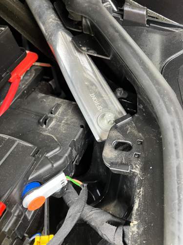

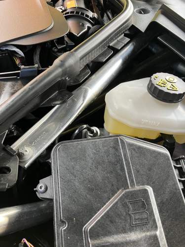

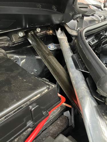

Nein , dieses kartzen auf deiner Aufnahme hab Ich bei meiner S213 Auch gehabt. Das sind die Querstreben. Sehe Bilder.
Bild #211566588
Bild #211566591
Bild #211566594
