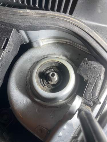

Bei mir geht garnichts habe das obere Ende raus bekommen aber bringt mir ja nichts wenn unten noch ein Stück in der Aufnahme ist oder? Muss ich noch irgendwas beachten? Geht der Dämpfer nur gerade raus also so das die Schrauben Führung genau über Plan mit der schraube sein muss?
Ich bekomme den Dämpfer runtergedrückt auch nen gutes Stück aber das letzte bisschen fehlt mir. Habe oben den federteller auch wieder dran geschraubt so das er nicht mehr nach unten kann aber bringt auch nichts
Und muss ich die Mutter abmachen? (Die vom Foto)
.jpg
der muss aus der Aufnahme raus, also die Klemme spreizen mit Schraubenzieher/Stemmeisen und Radlagergehäuse runterklopfen. dann so rausnehmen, die Schraube mit Gummiblock/lager bleibt erstmals drauf
@petzi5596 schrieb am 11. Dezember 2023 um 16:03:41 Uhr:
Und oben den federteller festmachen oder ablassen?
der Anschlagteller ist eh schon weg (Foto), wenn der drauf ist kriegst du das Federbein nicht raus. die Mutter fixiert das Domlager
@petzi5596 schrieb am 11. Dezember 2023 um 16:20:02 Uhr:
Ok danke dir! Wenn ich die spreiznuss dort ansetze muss das federbein 100% rausgehen egal wie das ausgerichtet ist oder?
du ziehst das Fderbein nach oben aus dem Radlagergehäuse, und dann daran vorbei nach unten rausnehmen

Ok top danke, werd ich mal morgen mein Glück wieder versuchen🙄
