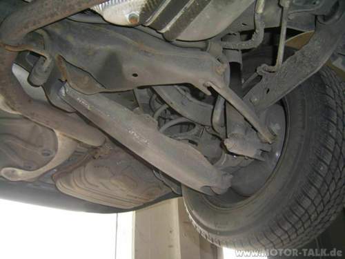

Hinterachse wird dich vermutlich genug beschäftigen, Vorderachse ist dagegen easy-going.
Besorg dir schonmal die Verstellschrauben für Spur und Sturz, die werden garantiert festgammelt sein 😉

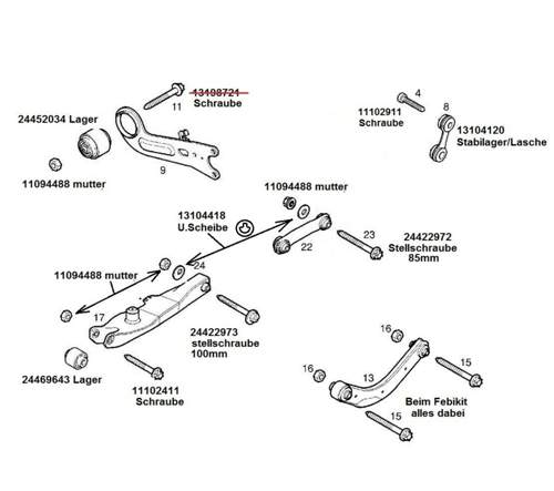

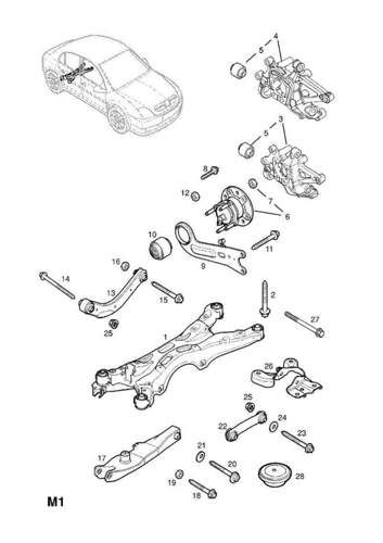

Hab mal Bilder vom Aufbau der Hinterachse angehängt.
Bei den Teilenummern aufpassen, ist glaub ich ein Fehler drin.

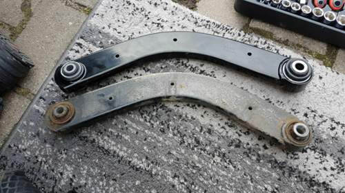

Den Bananenlenker einfach komplett in einem Stück wechseln, Buchsen auspressen lohnt nicht.
Selbiges gilt für den kurzen Lenker der Sturz Verstellung.
Wenn man dabei ist, kann man auch die kurze Stabi-Stange auswechseln.

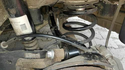

Interessanter wird es beim großen Alu-Lenker, die Buchse dafür im Achsschenkel muss man auspressen (das Werkzeug für den Vectra B passt hier).
Die Buchse auf der Fahrzeuginnenseite gibt es z.B. von Powerflex als Ersatz und wirst du vermutlich zersägen und auspressen müssen wenn die Schraube der Sturz-Verstellung in der Buchse festgegammelt ist.

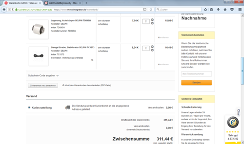

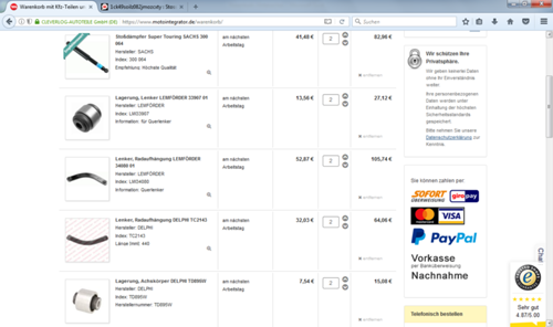

So ich habe den Warenkorb für die Hinterachse jetzt erweitert:
Stoßdämpfer
Lagerung Lenker
Querlenker
Stange/Strebe Stabi
Lagerung Achskörper
Längslenker
Sonst noch was, Sorry bin nicht vom Fach.
Insgesamt 311€ Marken sind Sachs Lemföder und Delphi.
Mit den Begriffen weiß ich nicht ob du alles hast.
Lagerung Innenseite vom großen Alulenker gibt es offiziell nicht als Ersatzteil, nur so komische Nachbauten. Die meisten greifen daher zu den PU-Buchsen von Powerflex.
Kannst du die Teile mal auflisten die du jetzt drin hast?
Hallo hier mal der Warenkorb:
Braucht man wirklich das alles?

Mach es dir auch etwas einfacher und nehm die Febi ProKits, da sind gleich neue Schrauben mit dabei:
Hier der Bananenlenker und der kurze Lenker für Spurverstellung
2x Febi 36112 (Lenker Spur)
2x Febi 34213 (Bananen-Lenker)
Stoßdämpfer von Sachs hattest du ja schon rausgesucht: Sachs 300 064
Die Buchse im Achsschenkel für den großen Alulenker ist z.B. diese hier von Febi 24221
Die Buchse im Achsträger auf der Innenseite des Alulenkers von Powerflex PFR80-1216 (ein Satz mit Buchsen für beide Seite) kostet zwar etwas mehr, ist aber sehr hochwertig!
Die fehlenden (Verstell) Schrauben für den Alulenker dann am einfachsten vom FOH holen.

Hab mal meine Liste der Fahrwerksteile angehängt, keine Garantie auf Völlständigkeit, immer gegen kontrollieren!
@tenos schrieb am 12. Juni 2017 um 19:24:26 Uhr:
der Lemförder und Delphi Lenker ist doch 2x derselbe....
