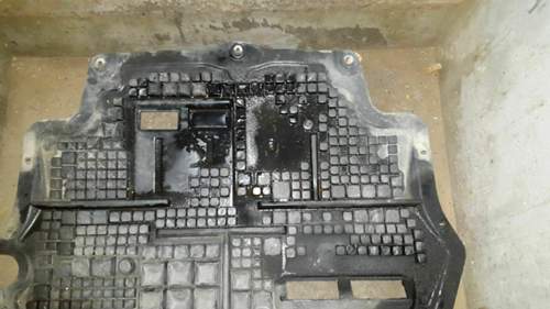

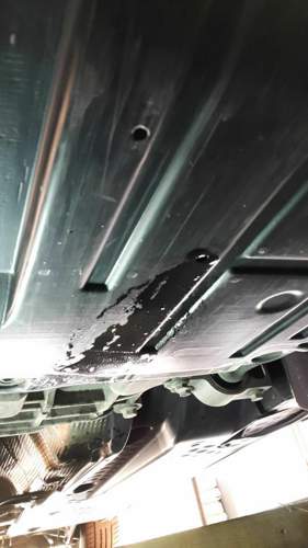

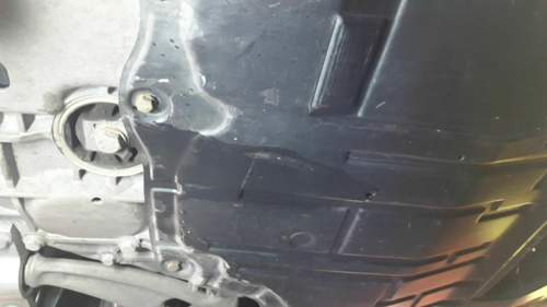

So, nochmal ein Update. Jetzt gibt's auch Bilder dazu von der heutigen Kontrolle.
Von unten sah man sofort, dass dort einiges an Flüssigkeit war, im Unterbodenschutz dann noch deutlicher. Leider kann ich die Stelle einfach nicht finden wo das rauskommen soll. Die Stelle sieht man am Unterbodenschutz ganz gut, also quasi an dem Freiraum zwischen Ölwanne und Spritzwand, da senkrecht hoch ist nur der Turbolader. Dieser sifft zwar etwas Öl, aber hat ja eigentlich mit Kühlmittel so ziemlich nichts zu tun.
Irgendwo da kommt aber das Kühlmittel her, überall wo Öl ist, ist auch Kühlmittel. (Wird warscheinlich von oben runterlaufen und auch etwas Öl lösen, deswegen sieht das jetzt so viel an allen Ecken und Enden aus)
Die 2 Schläuche die in die Spritzwand führen sind trocken, daran ist nichts festzustellen. (Das sind aber Kühlmittelschläuche, richtig? Habe die Vermutung das es auch mit der Heizung/Klima zusammenhängen könnte, weil es ja jetzt kälter wird und somit die Heizung angeht. In der wärmeren Zeit ist ja kein Verlust von Flüssigkeit aufgefallen, kommt ja sehr plötzlich. In letzter Zeit habe ich auch grundsätzlich Sitzheizung an was ich vorher nicht hatte, die sollte aber ja rein elektrisch sein, richtig?)
Ich habe anschließend alles versucht zu reinigen, oben an die Schläuche am Turbo komme ich kaum ran. Dann den Wagen im Standgas laufen lassen, Heizung auf volle Pulle -> Ich kann nirgends eine Flüssigkeit austreten sehen..
Hat jemand eine Lösung oder Vermutung wo das Wasser herkommt, wenn das da an der Stelle auftritt? An der Ölwanne und an dem Teil daneben (wo die Blechdichtung dazwischen ist), ist relativ sauberes Kühlwasser zu sehen ohne wirklich Öl drin. Allerdings keine Ahnung was das überhaupt ist und ob da Kühlwasser drin ist oder ähnliches.

Ich war gestern damit in der Werkstatt und habe da nochmal alles geprüft. Zusätzlich hat der Werkstattmeister das ganze mal begutachtet und tippt mit großer Warscheinlichkeit auf den Kühlmittelflansch. Er hatte wegen der Position des Wasser zunächst die Wasserpumpe im Verdacht, die scheint aber Dicht zu sein. Dummerweise kam nirgends Flüssigkeit raus als wir den Kühlkreislauf abgedrückt haben, seltsam.
Zusätzlich ist scheinbar der Stutzen am Turbolader undicht und da drückt sich dann das Öl ein bisschen raus. Hab den sofort mitbestellt und hoffe, dass das die Probleme beseitigt.
