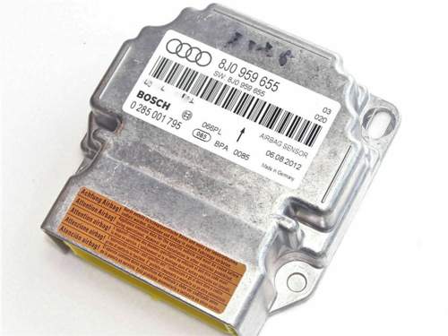

Guten Abend, die Werkstatt hat inzwischen den Bereich auf der Mittelkonsole unter der Verkleidung vor dem Schalthebel freigelegt. Dort kam allerdings nicht das erwartete ESP-Mehrfachsteuergerät zu Tage sondern das Airbag-Steuergerät
8J0 959 655, das wohl so aussieht, wie auf dem beigefügten Foto. Liegt hier eine Verwechselung vor? Liegt das ESP-Steuergerät doch an anderer Stelle? Ist die ESP-Funktion hier in irgendeiner Form integriert?

Nein der Mehrfachsensor besteht aus dem G200 und dem G202 und beim quattro dem G251 in einem Gehäuse.
Das ist schwarz.
Ich würde die Werkstatt wechseln offensichtlich haben die keine Ahnung.
Wenn sie nicht wissen wo der Sensor sitzt und wie er aussieht, dann wissen sie bestimmt auch nicht wie der Sensor angelernt werden muss.

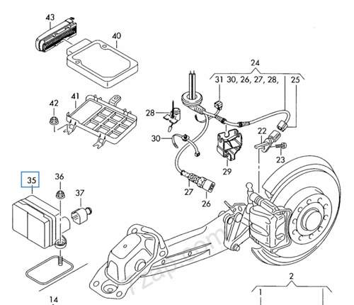

Leider hat die Suche nach dem Mehrfachsensor noch immer keinen Erfolg gebracht. Es sollte die Positionnummer 35 aus anhängender Zeichnung sein. Leider gibt diese Zeichnung keine Information zur Lage des Sensors im Auto. Im Bereich des Mitteltunnels konnte es nicht entdeckt werden. Gibt es einen Hinweis zur Lage? Herzlichen Dank im Voraus.

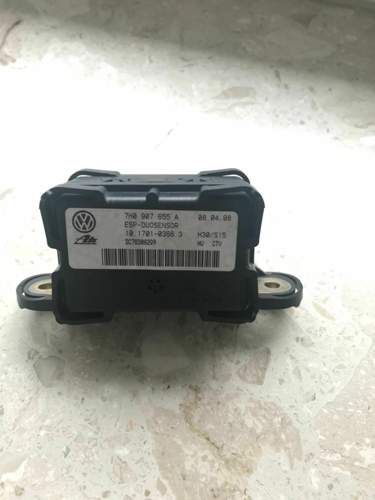

Der Vollständigkeit und Fairness halber hier noch das Ende der Geschichte: Der ESP-Duosensor wurde dann doch noch gefunden. Er befindet sich an der Spritzwand, auf Höhe des Gaspedals rechts davon hinter dem Teppich. Er ist insofern im Bereich des Mitteltunnels vor der Gangschaltung, aber eben sehr weit vor der Gangschaltung.
Der Sensor wurde ausgebaut und beim Ingenieur-Büro Schirmer in Kiefersfelden repariert. Nach Wiedereinbau funktionierte das Fahrzeug wieder fehlerfrei.
Zusammenfassend muss also gesagt werden, dass das Audi Zentrum hier mit seiner Diagnose völlig versagt, die freie Werkstatt letztlich korrekt gearbeitet und schließlich das Ingenieur-Büro Schirmer eine sehr gute Revisionsarbeit gemacht hat; nachdem ich zuvor telefonisch sehr kompetent beraten wurde. Das Unternehmen kann ich aus meiner Sicht für solche Schadensfälle weiterempfehlen.
Anbei noch ein Bild des "Übeltäters"
