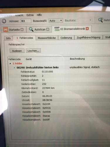

Die gleichen Fehlermeldungen im Cockpit und den Fehlercode 290 „Drehzahlfühler hinten links“ im Fehlerspeicher hatte ich vor wenigen Wochen auch.
Drehzahlsensor erneuern lassen, alles wieder top!

Es waren zwei verschiedene Probleme. Einmal war tatsächlich der Drehzahlfühler defekt, welcher für die ABS, und Parkbremse Problematik verantwortlich war. Dann blieben noch die Probleme mit dem schlechten Starten und ESP. Ich habe das ABS und das Motorsteuergerät zum Prüfen eingeschickt. Dort wurde erkannt, dass das Motorsteuergerät einen nachvollziehbaren aber irreparablen Schaden hat.
