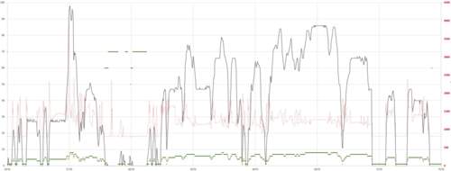

Und die Aussagen meinerseits beziehen sich auf das 8F40, bei dem im normalen Betrieb der 2.Gang, gemäß Diagnose-Aufzeichnung und passend zum zitierten Text, nie genutzt wird.

Hier die Aufzeichnung von Geschwindigkeit (grau), Gang (grün) und Drehzahl (rot, Sekundärachse) über der Zeit (in Sekunden). Man sieht gut, dass der 2.Gang ausgelassen wird. Sonst werden keine Gänge übersprungen.

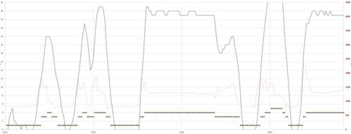

Das zweite Diagramm ist über einen längeren Zeitraum aufgezeichnet.
1 bis 8 entspricht dem Gang
50 - neutral
60 - R
70 - P
Aufzeichnung
Länger
