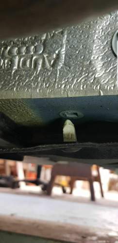

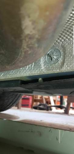

Ja, Problem habe ich selbst behoben. A4 aufbocken, Unterbodenverkleidung lösen und dann sah ich schon die Hand voll Dreck und feiner Kies, der bei höherer Geschwindigkeit anfängt zu Rasseln. Ich habe dann auch noch mit selbstklebendem Schaumstoff die Verkleidungspunkte an der Koarosserie abgeklebt. Die klappern gerne an der Karosserie.
