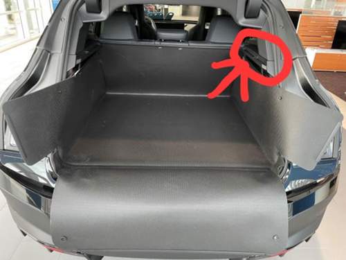

Ich habe seit einiger Zeit knarzende und klappernde Geräusche von hinten rechts im Bereich der Rücksitzbank. Zuerst dachte ich, es läge an der Verriegelung der Rücksitzbank und war daher schon beim BMW Händler, der dort etwas verändert und eingefettet hat. Jedoch war es nicht die Urasche, sondern das schwarze Plastikteil, wo Hutablage und Gurtführung befestigt sind, knistert beim Drücken und Ziehen. Hat das noch jemand bzw. weiß Rat? Mein BMW will das ganze Teil tauschen, das ist aber ziemlich aufwändig.

Hier noch ein Bild, welches Teil ich meine:
Dort und auch auf der gegenüberliegenden Seite hat bei mir die Heckablage diese Geräusche verursacht. Wenn die Geräusche weg sind, wenn du ohne Heckablage fährst, ist die Lösung sehr einfach: an alle vier Stellen etwas Schmiermittel (ich würde kein Fett nehmen, ich habe dort das originale BMW Pflegemittel für Gummi aufgetragen), dann sollten die Geräusche weg sein.
Alternativ gibt es dann noch eine neuere Version dieser Ablage, die BMW auch austauscht, falls Dein Auto noch die alte Version hat und Geräusche macht. Bei mir hat allerdings die Schmieraktion schon Abhilfe gebracht.
Kann die Aussagen der vorhergehenden Beiträge bestätigen. Nach ca. 3 Monaten traten diese Geräusche erstmalig und dann wiederholt auf, die Ablage bzw. die Ablageschienen als Ursache erkannt und vorsichtig mit einem Gleitspray behandelt. Seitdem ist Ruhe auch nach mehrmaligem Ein- und Ausbau.

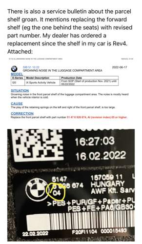

Hat jemand zufällig die Bulletin Nummer der Service Aktion von BMW?
Bulletin hatte ich mir mal aus einem englischsprachigen Forum weggelegt, wird Dir aber vermutlich nicht helfen, wenn es auch ohne Ablage knackt.
