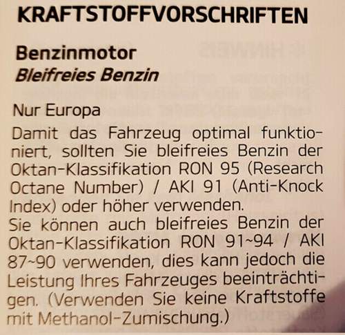

was sagt eigentlich das deutsche Handbuch zu der Oktanzahl. Ich habe nämlich etwas sehr interessantes im US-Handbuch gefunden:
Your new vehicle is designed to use only unleaded fuel having a pump octane number ((R+M)/2) of 87 (Research Octane Number 91) or higher. (Do not use methanol blended fuels.)
Die Amis erlauben somit das günstigste Benzin AKI 87 (RON 91). Wie bekannt ist in DE nur 95 erhältlich. Ist die Einstellung in Europa geändert? D.h. auf Super Plus eingestellt?

Das Auto ist auf den Betrieb mit 95 Oktan ausgelegt, da kann man mit 98 Oktan nichts erreichen. Man kann einen Kia Motor sogar mit 91 Oktan fahren, wenn man im Ausland ist und keinen höhere Oktanwerte zur Verfügung stehen. Dann muss man jedoch mit Leistungseinbußen rechnen, die Motorsteuerung setzt jedoch den Zündzeitpunkt entsprechend nach hinten, so dass keine Schäden entstehen.
In Deutschland trifft dies in der Regel nicht zu, so dass Super 95 oder Super 95 E10 die richtige Wahl ist.

Ein Blick in die Bedienungsanleitung des Stingers verschafft Klarheit (s. Bilder):

Ja, sowas dachte ich mir. Ganz normaler Brennsaft ohne Schnick-Schnack.
Ist wirklich positiv, dass man die Motoren auf normales Super abgestimmt hat und kein Super Plus vorschreibt.
